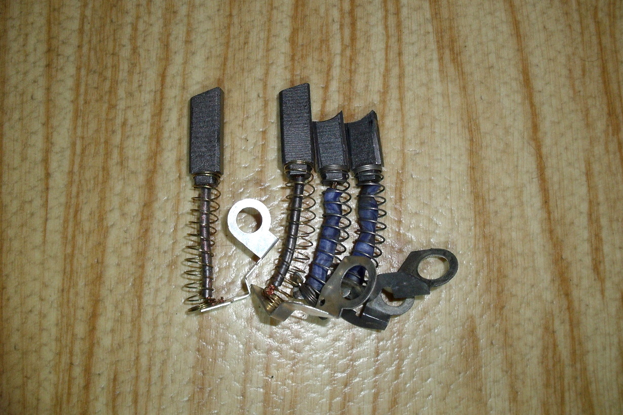

Dnes se mi podařilo ten alternátor vytáhnout. Jinak ho nešlo identifikovat a bez toho neseženu, co potřebuji. Bohužel jsem musel rozebrat kus auta, abych se k němu dostal. Řemenice má mírnou vůli, je to důvod k výměně ložisek? Jde lehce, nikde se nepřidírá, ani nevydává žádné zvuky.

Tak v mém altíku jdou vyměnit samostatně uhlíky. Nemusel jsem tedy měnit regulátor. Snad to už bude ok. Ložiska vypadají, že vydrží, ta vůle je minimální. Jo a regulátor cca 1300 kč a za uhlíky jsem dal 113 kč :D .

Ty vyndaný uhlíky nevypadaj ještě úplně špatně, myslíš, že to bylo jima? Viděl bych to přeci jen na ten regulátor. Abys to pak nedoloval za uta znovu.... :|
