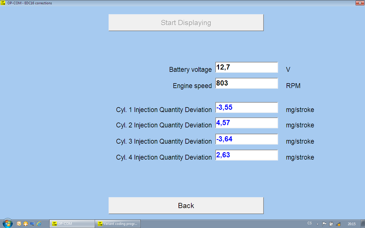

Ked budes pozerat otacky tak kukni aj odchylky na vstrekoch

otáčky jsou 795 - 805, ochylky viz foto
co mi k tomu povíte? ;)

vojta - já mám přes 110 000 km, tak buď v klidu :mrgreen:
moje astra jezdila hodně krátké trasy a to prý není dobré. Koukni na mne, asi mám rekord.

tak to koukám že to mam ještě dobrý, ale otáčky teda zvýšený nemáš?
kdysi jsem na ty odchylky koukal na vanovi když sem ho koupil (měl 20tis km) a co si pamatuju tak měl podobný údaje, ale to byl Z17DTH

dobiji, auto 14dni stalo, pak jsem jezdil jen popojizdky po meste.... ony ty vstriky byly na studenem motoru a tam to pak lita sem tam, jen jsme na ne koukli, kdyz jsme povolovali tazne.
