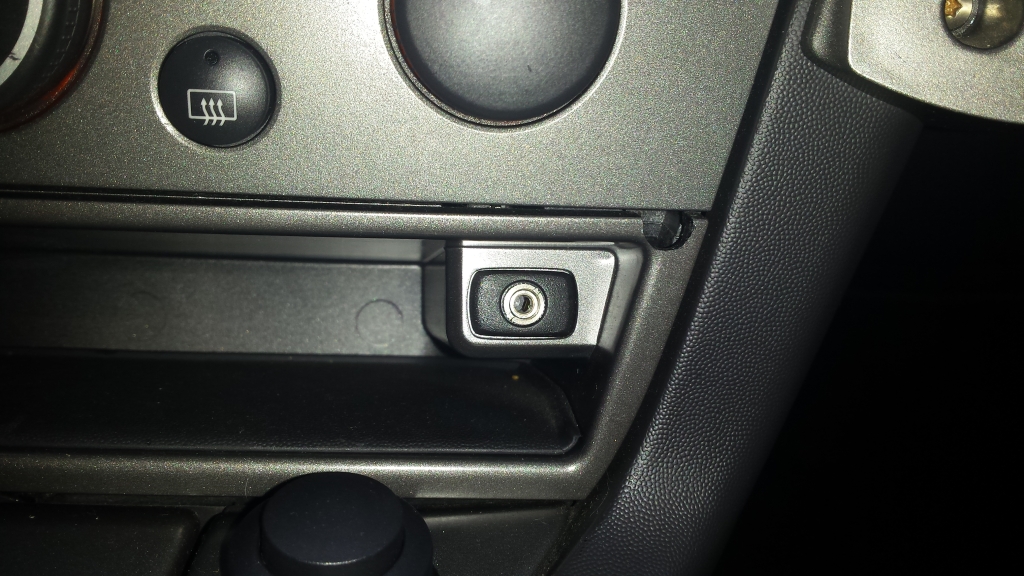

prosím o pomoc, koupil jsem 2008 Vectru C 1,9 CDTI 110kW a mám v přihrádce zdiřku na 3,5mm Jack na AUX, ale v BC chybí údaj vstupu, a když tam něco přes kabel pustím nehraje.
Neví někdo jak na to? Předpokládám že to bude cca originál díl tak proč to nejde? Verzi SW BC mám z roku 10.10.2007.

Konektor AUX-IN se dával do VC od modelového roku 2008
Zkontroluj zda Ti vedou vodiče od konektoru AUX do konektoru XC 58 u radia.
Konektor AUX:
Pin 1 - fialovo-červený vodič
Pin 2 - fialovo-bílý vodič
Pin 3 - obrazovka fialovo-červený vodič
Konektor u radia XC 58: (nikoliv u radia CD70)
Pin 31 - fialovo-bílý vodič
Pin 32 - fialovo-červený vodič
Pin 38 - obrazovka fialovo-červený vodič
Konektor u radia XC 58: (radio CD70)
Pin 24 - fialovo-bílý vodič
Pin 25 - fialovo-červený vodič
Pin 18 - obrazovka fialovo-červený vodič

Já opravdu AUX v menu BC u audia nemám :) Proto se mi to zdálo divné. Kabely dnes zkontroluji

Při laborování s AUX-em jsem zahýbal s kabely a ejhle :) Položka AUX v menu je, dokonce funguje i Handsfree :) Díky všem zůčastněným za pomoc, kabely jsem zadrabkoval a snad už bude klid.
Ještě jednou díky :)
