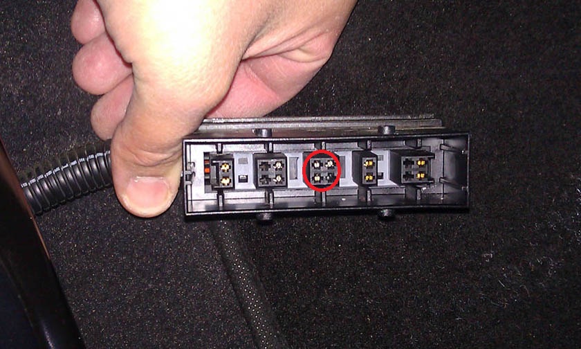

Mas to trochu blbe vyfocene. Vyfot to od cela konektoru,ale podle kabelaze co vidim,tak tam chyb jenom vyhrivani sedadel.

Aha tak vytáhnout jsem to ani nezkoušel koukni prosím na tohle mělo by to být lépe vidět. U řidiče jsem tři připojení po dvou kabelech a u spolujezdce čtyři.
Nebo mi prosím poraď kde to najdu v Op-comu zkontroluju to tam.

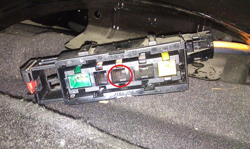

Podle fotek u spolujezdce,neni obsazeny jenom vyhrev sedadel,takze obsazeni sedadla musi fungovat. Povol op-comem. A proc neco delat jednoduse jak se to muze udelat komplikovane. Vidis na te druhe moji fotce jak se musi vytahnout ta oranzova pojistka. Je to prace na 10 vterin a mas to rozebrane.
