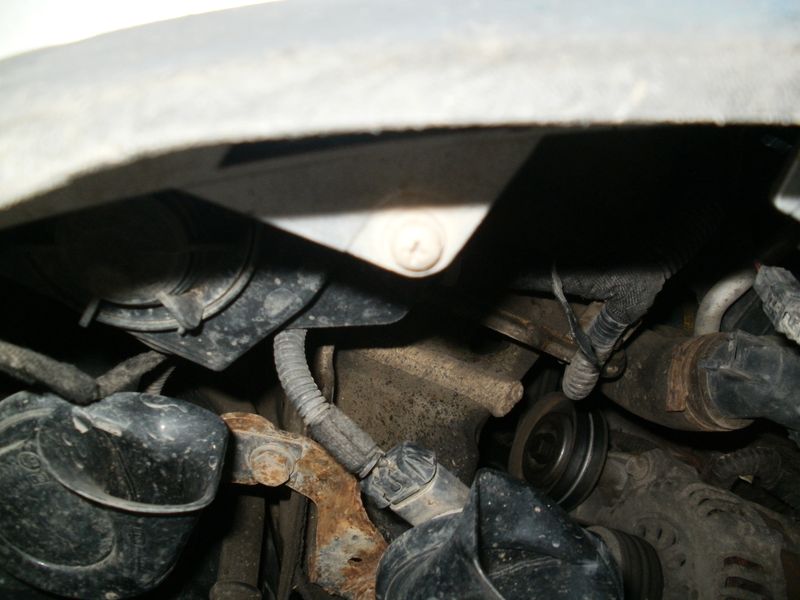

U své Aji spodní ochraný kryt nemám, dvoutonový klakson je umístěn takto ( od výroby )

Jste.Taky jsem dodelaval jak mlhovky tak dvouton a sice,mista tam neni moc,ale vsechno to tam krasne vleze.
