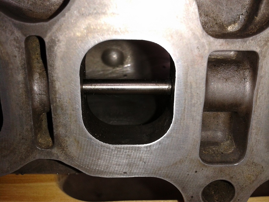

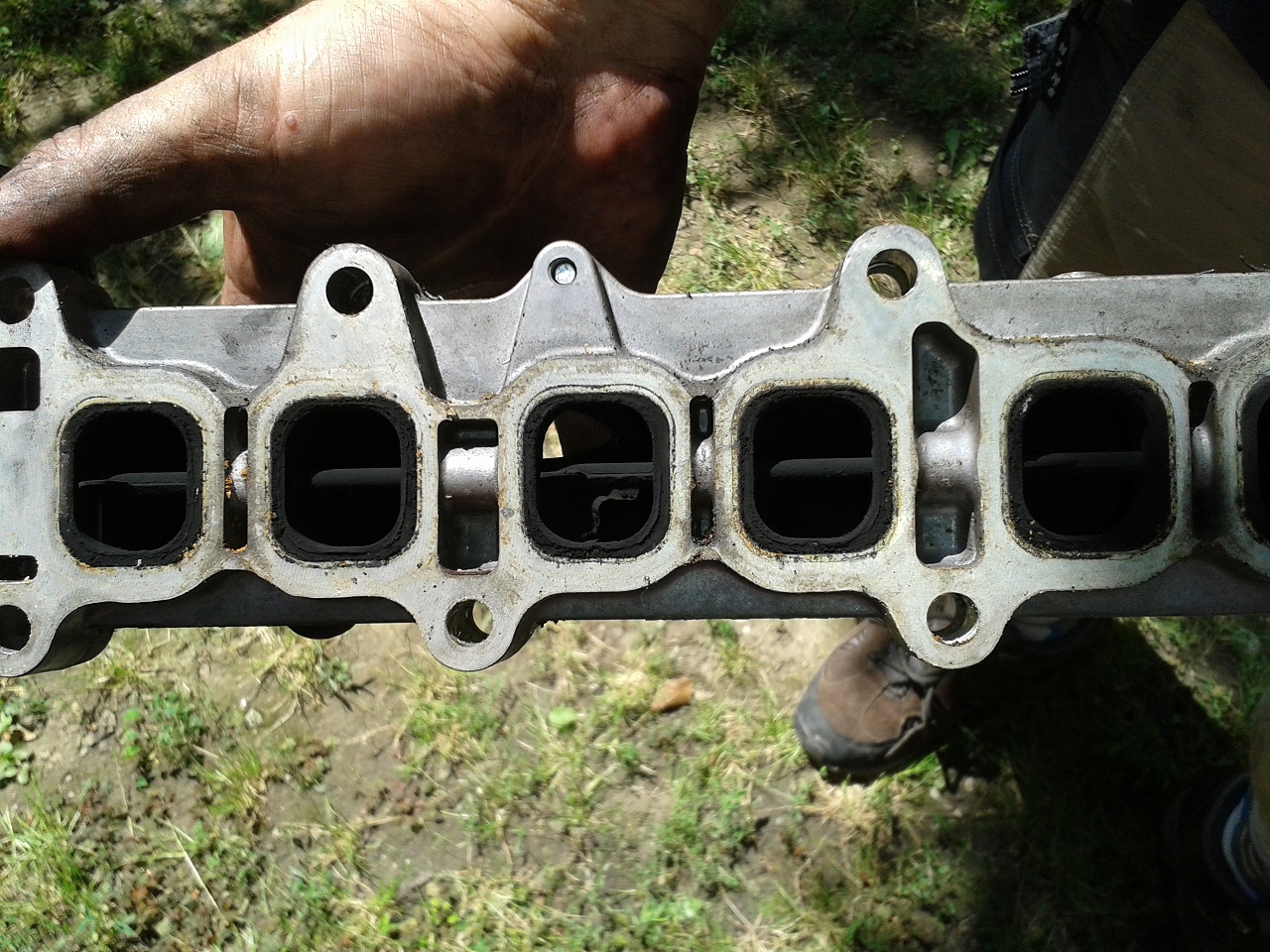

takže problém bol rozbitej membráne podtlakového ovládača sania. Celé sanie sme s kamarátom vybrali, dôkladne vyčistili, namontovali
nový ovládač, nové tesnenie a auto ide ako hodinky. Od nízkych otáčkach ide veľmi dobre. Prikladám fotky pôvodného špinavého sania a potom čistého + rozbitý ovládač pripojím neskôr.
vnútro ovládača sania - pretrhnutá membrána
stav po vymontovaní
stav po vymontovaní
čisté klapky
čisté klapky
