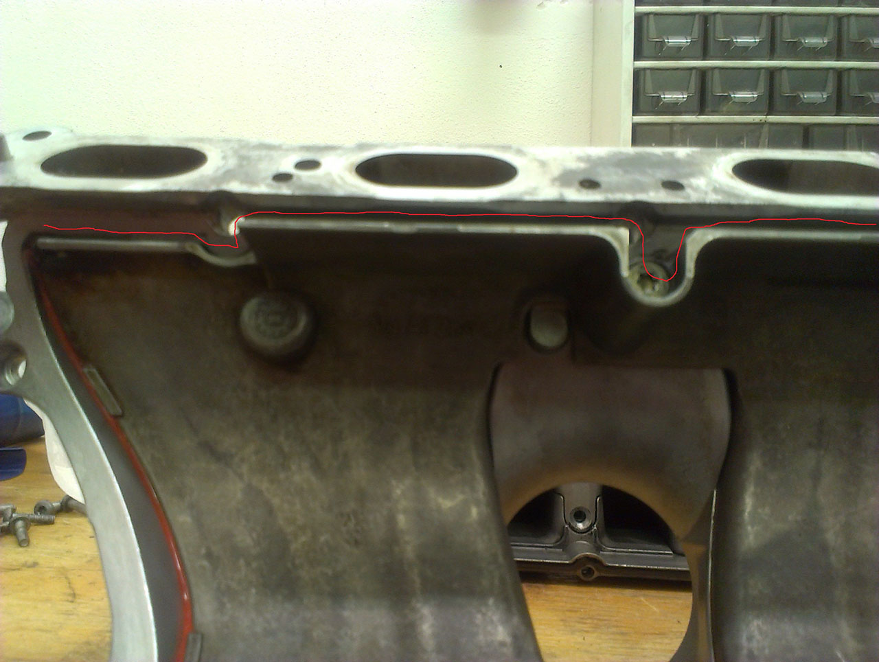

Vrátím se ještě ke klepající přepážce v sání. Tehdy jsem dal do auta celej blok sání z havarovanýho auta, kterej jsem jen rozpůlil a omrknul, vevnitř to už bylo spravovaný červeným silikonem. Vzhledem k tomu, že to byla jiná číselná varianta, než jsem tam měl, tak jsem se rozhodl, že u výměny rozvodů která mě čeká za 14 dní, nechám nasadit i to moje původní sání, který přetěsním. Dal jsem silikon všude tam kde jsem našel ten původní, ale zajímá mě, jestli to někdo dělal také a přetěsnil i tu horní hranu přepážky, která je nad vstupem do vstříků? tedy tu hranu přepážky, která je na fotce navrchu.

Já jsem ji nepřetěsňoval, zbytky silikonu jsem tam nenašel, v ruce jsem měl stejné sání z dvou oplů. Mám najeto 15000 a pohoda.

Co já si pamatuji těsnil jsem jen přepážky a dosedací plochy boxu před jeho sešroubováním jako celku . Od opravy najeto 20 000 km a vše zatím ok :)
