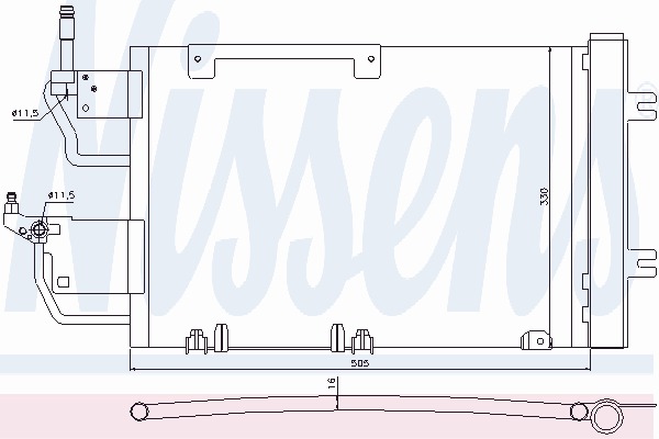

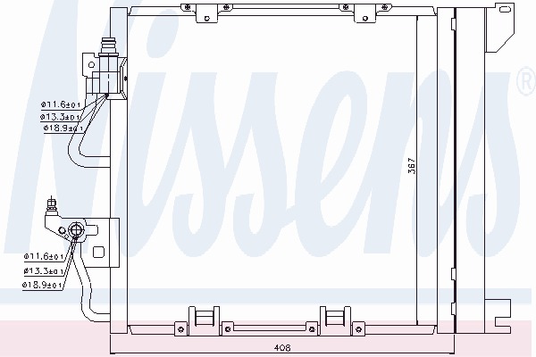

Tak se taky hlásim do prasklejch chladičů:) Chci se zeptat, servis mi nabídl nějakej auto kelly za 4000, ale já našel NISSENS za 2500, což je slušná úspora. Ale nevim, kterej z nich koupit, resp. jaký rozměry, poradil by mi někdo pls? Jen podotýkám, že mám manuální převodovku a automatickou klimu. Díky! Prosím prosím co nejdříve, ať to můžu objednat:)

smileboy píše:Tak se taky hlásim do prasklejch chladičů:) Chci se zeptat, servis mi nabídl nějakej auto kelly za 4000, ale já našel NISSENS za 2500, což je slušná úspora. Ale nevim, kterej z nich koupit, resp. jaký rozměry, poradil by mi někdo pls? Jen podotýkám, že mám manuální převodovku a automatickou klimu. Díky! Prosím prosím co nejdříve, ať to můžu objednat:)
Odpovím si sám, snad to pro někoho bude směrodatný. Sundal jsem přední masku, chladič změřil a je to ta menší varianta. Objednán NISSENS za 2440 8-)
