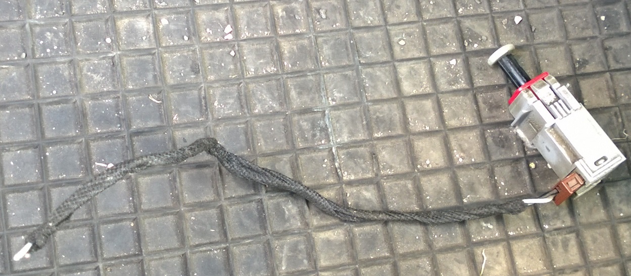

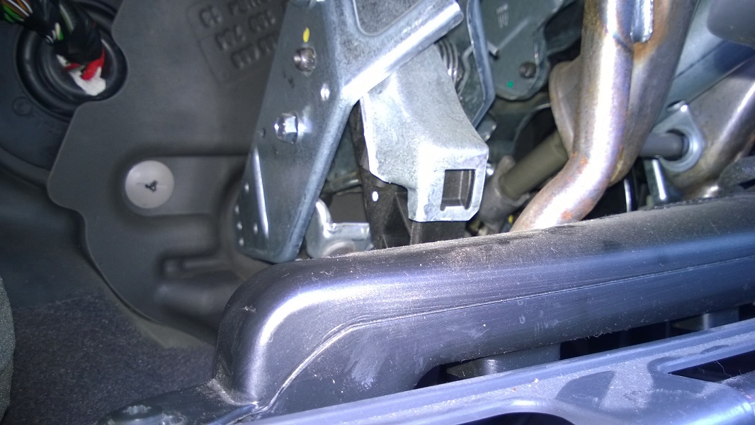

Zdravím Opláci, tak máme v rodině další Astra H 1.6 16V 77kw, chci na něm dodělat tempomat, vše potřebné jsem koupil páčka, spínač spojky a pro jistotu kousek kablíku s hnědým konektorem. Jenže po rozebrání deklů jsem stávající hnědý konektor nenašel. Potřebuji pomoc kam ten můj kablík (na jaké dráty ) napojit. Kablík má černý a šedý drát.
Popř. jestli je někdo z okolí Teplic kdo by to napojil.
Díky

Nejprve si zjisti, zda Ti vedou kablíky dál ze svorkovnice X1 Pin 37 a 38. Pokud ano, tak stačí připojit kablíky od spínače na foto ke druhému dílu svorkovnice stejné Pin (kolík na dutinku). Kabliky od svorkovnice X1 k UEC a REC by měly být na straně kolíků svorkovnice.

Svorkovnici rozpoj a zkontroluj, ale nic neřezej. Pokud tam ty kabliky budou, dle Tvého obrázku co máš kabely od spínače, tak vypadá, že by konec stačil pouze nastrčit do svorkovnice.

Ahoj Stando, mrkni pls na to co jsem nafotil, je zřejmé že piny jsou oba, ale protikus je jen na 37, 38 je prázdná.
Tak nevím jak dál?
Díky.

Máš SZ, pouze kdo měl tuto svorkovnici již rozdělanou, aby nás ujistil která strana (kolík nebo dutinka) vede k pojistkám UEC/REC. Podle schéma to vypadá na stranu kolíků, ale nejsem si jistý. Děkuji
Re: Spojkový spínač benzín problém
Tak vyřešeno, na kolík 37+38 napájeny kabely ze spojkového spínače, ještě že jsem spínač koupil i s tím hnědým konektorem. Stan. děkuji za trpělivost při vysvětlování problematiky svorkovnice o které jsem do té doby ani nevěděl
