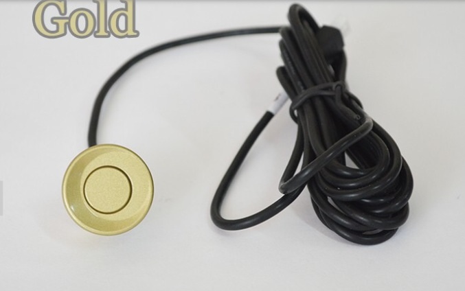

Caute, neviete náhodou aké priemery tych čidiel máte na caravanoch? Chcem si namontovať aj ja, našiel som 19 a 22mm, no len 22 sú vo farbe auta (na obrázku) a teraz neviem či mám vziať 19mm a dať do farby auta alebo 22mm ktore možno budú pasovať s farbou no neviem či nebudú príliš veľké :D

mám asi průměr 22 a jsou v pořádku akorát na tu hranu

Tak u auta jsem nebyl ale našel jsem pomůcku podle které jsem hledal polohu v nárazníku. Čidla mají vnější průměr 25 mm.

Nevedel by si to odmerať? Predpokladám ze nie je ani tak podstatný ten vnútorný priemer (diera) ale vonkajší (25mm) aby to pekne sadlo a ak ich máš tiež 25mm, vŕtal si to presne tam kde mali ísť? príkladom foto, myslite ze bude pasovať farba? :)

Farba dobrá :-)
