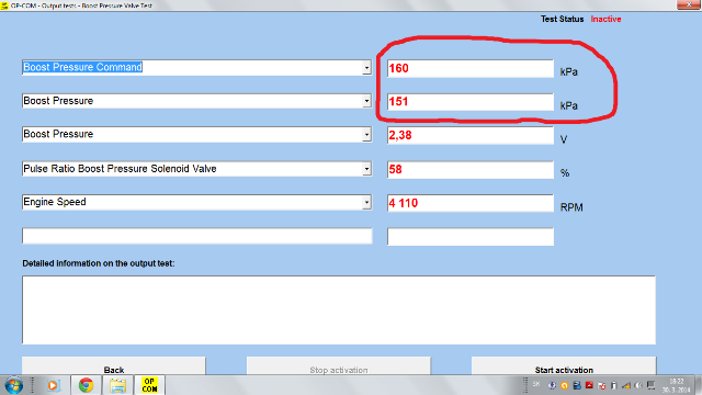

Nieco som nameral,tie dve zakruzkovane hodnoty by mali byt rovnake,a vtedy by malo byt turbo ok?Vsak?

je to v poriadku. vzdycky to trochu trva kym regulacia zasiahne.
