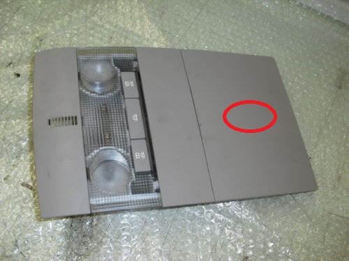

Pak už mám leda dotazy - kam jste umístili repráček - ať je dobře slyšet? Jak tam vůbec senzory drží?
A máte někdo tyto - http://www.parkujeme.cz/detail/110-park ... ent-pbh-40 ? 8-) Díky

Mam podobne senzory, repracik sa da pekne umiestnit za kryt osvetlenia, ako je na obrazku .... kabelaz mam tahanu po streche .... repro mam otocene akoby hore do strechy, pipanie pri cuvani je pocut aj vonku trochu .... :)
Mam presne tieto ....
