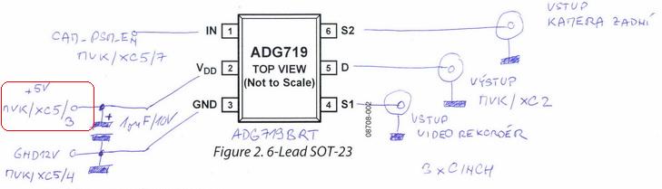

Pepo, potřeboval bych jenom potvrdit připojení pinu č. 2 přepínače videa AGD719 na pin MVK/XC5/3, který máš dle tabulky VCU-02 XC5 jako rezervu a je doposud neosazen, je to tak správně? Označeno červeně.

hazmec píše:potřeboval bych jenom potvrdit připojení pinu č. 2 přepínače videa AGD719 na pin MVK/XC5/3, který máš dle tabulky VCU-02 XC5 jako rezervu a je doposud neosazen, je to tak správně?
ano, na tomto pinu je +5V, je to ale „měkký“ napájecí zdroj, takže ho není možné (záměrně) používat na napájení dalších externích zařízení. Pro AGD719 to bude OK.
