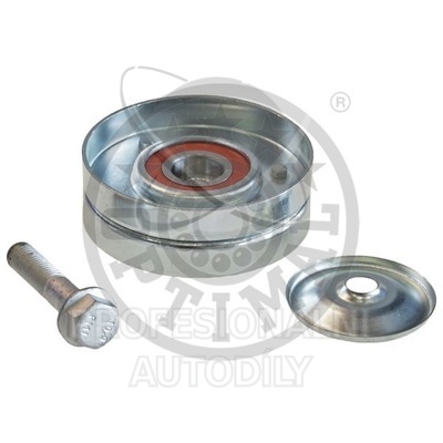

Chtěl jsem se zeptat,měnil jste už někdo napínací kladku příslušenství?
Podle mne stačí vyměnit jen ložisko né?
Je zbytečný dát přes litr za jedno kolečko,co myslíte?
Předem děkuji za rady. 8-)

Tak jsem dnes sundal kolečko kladky a je tam ložisko :arrow: http://www.qualitybearingsonline.com/6203lha-ntn/#
Jdu hledat kde koupit ;)
