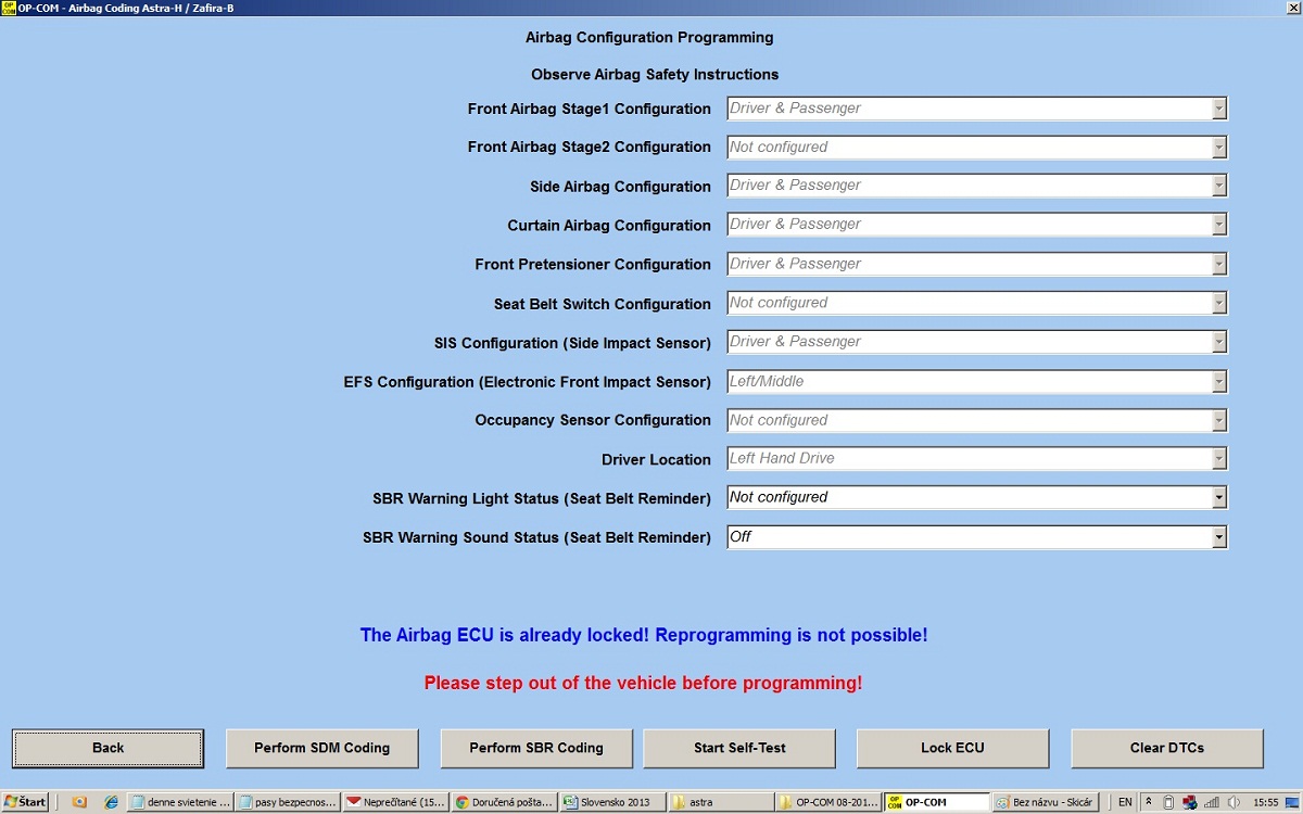

Dalsia zahada, chcel som si aktivovat zvukovu signalizaciu nezapnutych bezpecnostnych pasov, opcom vypisal ze je ecu locknute a ze mam z auta vystupit, to som aj spravil, nanovo pripojil a nic, neviete kde moze byt problem?

Mas vobec cidla? Ak nie, darmo budes zapinat, dalsia vec je, ze je to dost otravna funkcia :)

Pod jednou aj druhou sedackou je kabelaz aj s konektorom delphi. V kazdom pripade pokial to necinka tak sa nezapnem :-)
