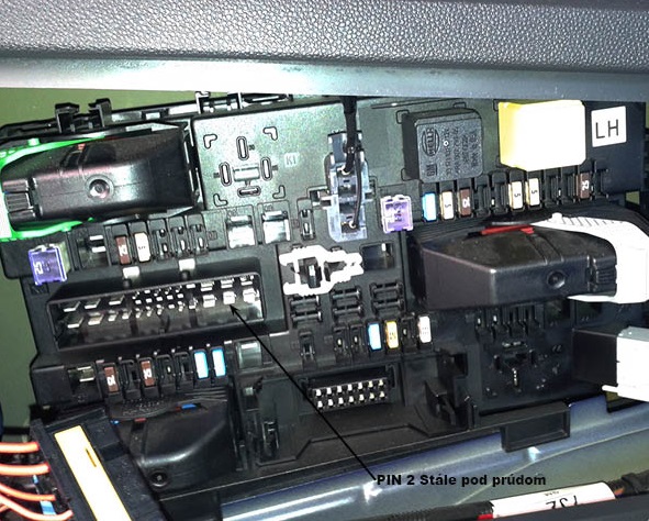

Pre tých, čo nemajú prípravu a chcú si jednoducho dorobiť zásuvku v kufry. Možno aj pre HB???
Ja som nemal prípravu, po ktorej som pátral len tak bajočkom pred asi rokom. Dnes som sa rozhodol na to kuk, ako som došiel z práce. Žial nemal som šťastie.
Ale keď som na to kuk tak som to aj zrobil aj keď som nemal extra náradie po ruke ani material, tak som použil, čo som našiel na rýchlo u budúceho svokra
Po zistení, že tam príprava ozaj total neni som skúsil zmerať PIN2 či je tam stále šťava.
Použitý materiál s ktorým som si prekvapivo aj vystačil bol ozaj skromný
Po rozobratí FR3 som po menšej úprave, tam dostal už samo s káblom plochú zásuvku do konektoru.
Potom som si našiel kostru.
A nakoniec meranie.
Zásuvku som nemal, musím kúpiť ale príprava je už len osadiť
A nakoniec meranie.
