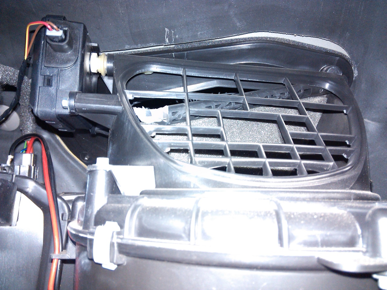

Tak jsem též narazil na problém s touto "povedenou" klapkou..
V sobotu jsem si všiml že mi vytekla voda na kobereček u spolujezdce.Tak jsem se zhrozil že to bude voda z radiátoru,nebo tak něco.Ale po demontáži kastlíku jsem si všiml že je ulomená klapka cirkulace vzduchu.A nic jinýho jsem tam neshledal takže jsem si řikal že to nejspíš proteklo přes tu otevřenou klapku až dovnitř.(Noc před tím totiž pršelo).
Může mi tu prosím někdo kdo to měl rozdělaný a ví jak to vypadá zevnitř říct jestli to půjde opravit dle Frydexova super návodu??
Ta osička je totiž ůplně odlomená od toho motorku..
Já jen jestli se mám snažit to dát do kupy nebo rovnou objednat novou.
Přikládám foto :arrow:

ulomená klapka
ulomená klapka
