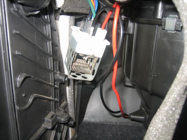

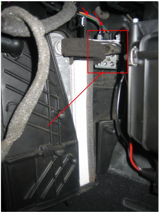

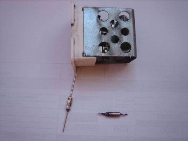

take mne to potkalo...ale stačilo vymenit v predradnem odporu tepenou pojistku za 14 kc a ventilátor bezi dale... oprava vzala necelou hodku i s vyměnou pojistky...

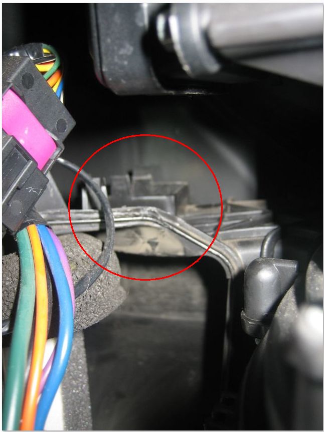

tady je jeste par fotek....

A jak mam spojit pojistku se ridici jednotkou (kdyz nemam nastroj pro svarovani za studena)? Pripojil jsem ji klestemi, ale za mesic pojistka zase vyhorela. Nejake napady? Dik.
