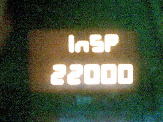

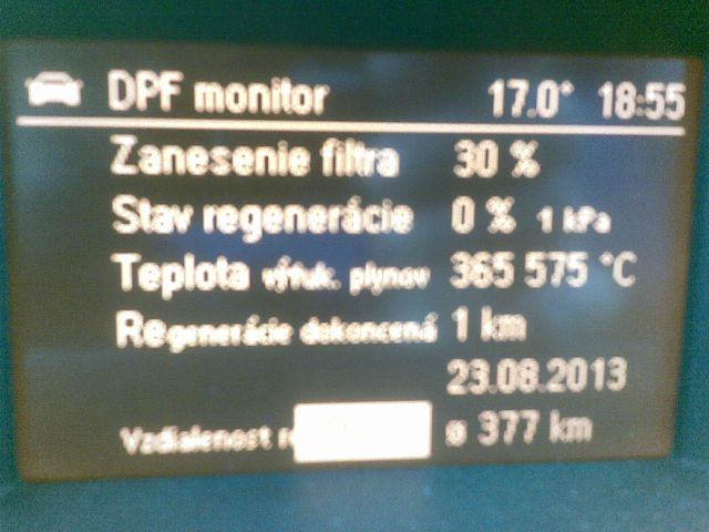

To moje auto sa hádam zbláznilo :evil: Asi je začarované :?
Dnes počas cesty z práce mi naskočila regenerácia pri 59% zanesenia DPF, mimo mesta , stúpanie cesty možno 1%. Tlak, ktorý som zaregistroval bol len 14%. Ukončená bola na 30%. A po pár kilometroch už aj zmena INSP na 22000 (teraz som mal posledné zmeny INSP takmer po 1000 km :o , čo je nezvyklé vzhľadom na predchádzajúce zmeny).

Aj pri predchádzajúcej regenerácií som spozoroval jednu zvláštnosť. Regenerácia mi začala v stúpaní, tesne pred vrcholom kopca a pretože nasledovalo dlhé niekoľkokilometrové klesanie bol pozastavený regeneračný proces pri 13%. Po zídení z kopca regenerácia normálne pokračovala, bola úspešne ukončená, skončila na 27 %. Ostala mi však jedna nevysvetliteľná otázka. Prečo mi MKJ ukázalo , že regenerácia bola prerušená? :? Všetko pritom prebehlo úplne normálne.

Imko, mne ked klesne teplota pod 600°C, tak sa regeneracia pozastavi, nenabehuju dokoncene %, ale stale je aktivna. Este sa mi ale nestalo, ze by sa prerusila uplne, jedine ze som ju ja prerusil vypnutim motora. MKJ ti naopisalo hlasku o ukonceni regeneracie a potom zasa ze zacala regeneracia nanaovo?

informaci o přerušení regenerace DPF nečte MKJ z řídící jednotky motoru, ale vyhodnocuje ji na základě parametrů Stav regenerace, stav zapalování a otáček motoru.
Ve stručnosti:
- pokud se Stav regenerace změní z hodnoty 0 % na 1 %, potom MKJ signalizuje zahájení regenerace DPF
- pokud Stav regenerace překročí hodnotu 95 % a následně poklesne na 0 %, potom MKJ signalizuje dokončení regenerace DPF
- pokud Stav regenerace nepřekročí hodnotu 95 % a následně poklesne na 0 %, potom MKJ signalizuje přerušení regenerace DPF
V tvém případě si tedy myslím, že hodnota Stav regenerace během probíhající regenerace nedosáhl 95 % a následně byla řídící jednotkou motoru regenerace ukončena, tj. Stav regenerace skočil na 0 %. Za této situace MKJ oznámil přerušenou regeneraci. Samozřejmě toto znamená pouze to, že regenerace byla ukončena dle Stavu regenerace trošku dříve, než by měla, resp. než je běžných 100 % (někdy i více).

Predposledná regenerácia normálne začala pred vrcholom kopca, na vrchu kopca bolo DPF zregenerované na 13%, potom nasledovalo dlhé klesanie, preto regenerácia bola pozastavená. Hneď ako som na konci kopca začal pridávať tak regeneračný cyklus ďalej pokračoval 14%, 15%....až do 100%. Potom prišla hláška, že regenerácia bola ukončená. Na snímku však vidíte údaj, že regenerácia prerušená 17.8.2013X1.
Zarážajú ma však tie predčasné regenerácie ( pri 59 resp. 69%). Mať pri polovici činnosti DPF (30- 90%) najazdených cca 223 km to sa mi zdalo ako celkom slušné, vzhľadom na predchádzajúce skúsenosti a odrazu regenerácia. Toto som pri verzii 8 a 9 nemal. Neviem, či sa tie programy teraz bijú alebo čo to má znamenať. :? Akoby niečo z toho upraveného kalibračného cyklu DPF, ktoré riešila verzia 8 resp. 9 tam ostalo.
