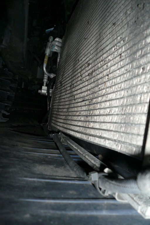

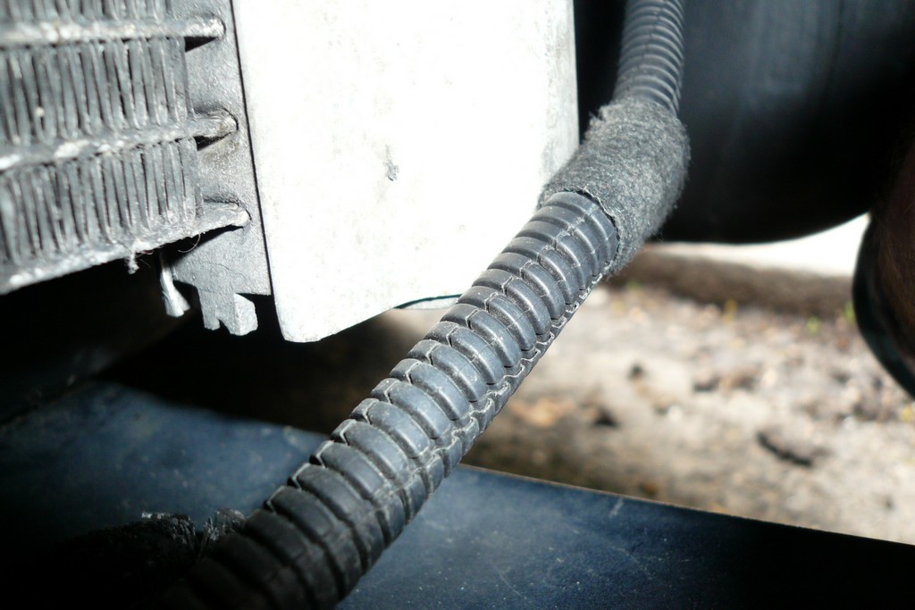

Zdravím, upadla mi vzpomínaná spodní příčka, klima nechladí, dneska se to chystám zkontrolovat op-comem. Někde na fóru jsem viděl, že při upadnutí spodní příčky by nemělo dojít k úniku chladiva. Je to pravda? Zbytek chladiče vypadá alespoň podle fotek relativně zachovale. Zajímalo by mě ještě, jakým způsobem cirkuluje chladivo, ve kterých příčkách?

Při odpadnutí bočního dílu s lamelou může dojít k poškození trubky, na které to bylo přiletované. Můžou tam vzniknout maličké dírky, přes které unikne medium.

Po testu opcomem je to jasné. Tlak 140 kPa, prázdná. Nechám vyměnit chladič. 8 let chce svoje.
