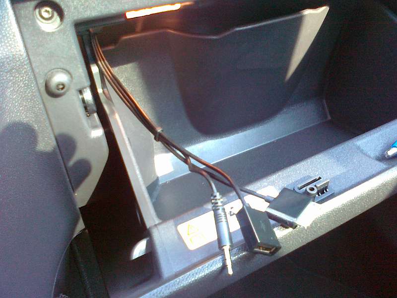

Zdravím vše,
tak jsem se konečně stal majitelem taky jednoho Zafouše B/1.9CDTI/rv2007. Dovezli mi ho z Nizozemska, čili rádio s navigací DVD90NAVI je cizojazyčné, což je věc se kterou jsem jaksi počítal.
Věc s kterou jsem ale nepočítal a touhle cestou bych na ní chtěl nalézt alespoň nějakou odpověd je ta, že v příruční přehrádce jsem našel vyvedený multikabel s trojicí konektorů JACK3,5+USB+iPod. Netuším jestli je to tovární záležitost, nebo byl kabel doděláván a kam vede. Vzhledem na to, že v rádiu DVD90NAVI chybí položka AUX jse mi ani po pripojeni zkusebniho iPodu (jak iPod-konektorem tak audio-konektorem) nepovedlo externí zařízení připojit. Každopadně by byla paráda mít v autě tuhle trojici konektorů funkční.
Moje otázka čili zní: jestli je možné, že kabeli vedou do rádia a jak je v tom případe oživit???

Re: Aux IN / Line IN PRE CD70 a DVD90
Urcite to nei je tovarenske, je to dorobone a myslim ze nejakym medzikusom k ISO konektoru, ktory sa zapaja do radia.
Bude to nieco na styl "DENSION" gateway. Viac Ti povie google.
Nebolo by zle radio vytiahnut a poriet, co tam vlastne je (aky vyrbca), pekne urobit fotky a hodit to sem aj pre ostatnych

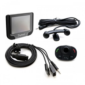

To je, nebo byl
, kabel od HF Parrot MK9200 nebo 9100 bud ho tam zapomeli a nebo ho tam proste nechali a HF demontovali....
To je, nebo byl
Záhada objasněna, je to opravdu ten parrot...v autě mám dokonce i další součásti jako je mikrofon i dalkové ovládání, ale nikde žádný displej, ani žádny odpojeny kabely po displeji. Teď ještě zjistit jestli se náhodou nejedná o Parrot MKi9000, který je úplne bez displeje. Dokonce než jsem si přenastavil radio byla na jedne s předvoleb nastaveno TELEFOON, takže podle všeho byl parrot pripojovan pres FM.falconik píše:saniel
To je, nebo byl, kabel od HF Parrot MK9200 nebo 9100 bud ho tam zapomeli a nebo ho tam proste nechali a HF demontovali....
Jak zjistit, nebo kam se podívat jestli v autě nezústala HF parrot jednotka???
Nechce se mi veřit, že by si někdo dával tu námahu vydělávat parrota a při tom v autě nechal všechno jeho příslušenstvý.

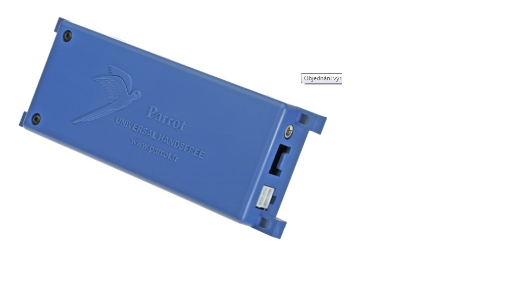

Nebo zkus demontovat přihrádku spolujezce, já mám jednotku Parrota (CK 3100) schovanou pod ní. Může to být taková větší krabička.
OPCOM China Clon
OPCOM China Clon
tak dneska jsem shodil tu prehrádku a parrot opravdu nalezen...MKi9200, ale obávam se že bez displeje mi bude stejně na onu věc...
saniel
pokud to byl MK9000 tak k tomu display ani nepujde pripojit, tedy si myslim ze tam neni konketor na pripojeni
, najdi si tu modrou krabicku, vedou k ni ty kabely co mas v kasliku, tam je presne oznaceni jednotky, jinak display bez drzaku jako dil stoji pes 4000 kc
takze to vyjde levneji si koupit novou celou HF
