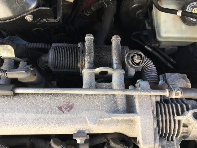

Zdarec....popsáno o čištění a rozborce el.části je toho dost...ale když jsem egr rozebral tak nemám egr s hřídelkou v el.části ale z el.části se dá vyšroubovat čep na pružině který vyjíždí z magnetické části......celé je to nýtované takže zezhora něco vrtat a vyrážet nehrozí.....
Spodní část je shodná s výše popisovanou....tu jsem vyblejskal a namazal grafitkou.....
Celkem mi jde o to že se nepravidelně rozsvěcí při nastartování kontrolka motoru a na diagnostice kterou mám vyskočí chyba egru jako nekorektní signál.....tu když smažu tak pohoda a za týden třeba zase a tak se to opakuje....čištění nepomáhá a myslím že bude chyba v té el.části která bude asi zoxidovaná....
Nerozdělával jste někdo tento typ Egru.....??? max mě napadá ty nýty odvrtat....
Je to tento typ egru....je tam vidět jak zatlačí pružinu s trnem ....
