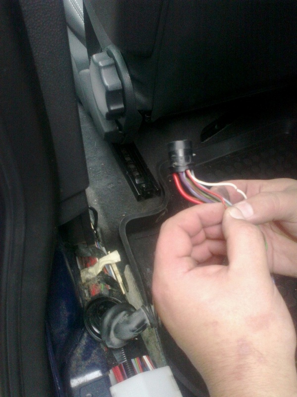

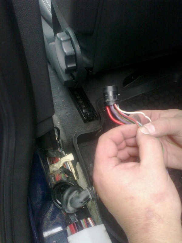

Tak se taky hlásím do klubu nefunkční signalizace otevřených dveří,samo že levé zadní
Teď jsem se na to byl podívat a co by jste řekli,měl jsem ho tam,zlomenej kabel.Sranda byla,že jak jsem ho opravoval,tak jsem za něj zatáhl a zjistil jsem,že je zlomenej ještě jednou o kousek dál,protože půlka svazku mi zůstala v ruce.Tak jsem musel nastavovat,protože už byl moc krátký.Divný je,že ostatní byly v pohodě nebo aspoň tak vypadaly.
Jsem zvědavej co to vydrží nebo kdy se zlomí nějakej jinej.
Jinak díky za návod určitě pomohl

Re: NÁVOD: Oprava/výměna kabelového svazku dveří
Tak ja tam mam taky jeden ucvaklej, ale přes tu dementní gumu se tam nedostanu. Nedostanu se ani k ty druhý půlce drátu. Mâte nějakej tip, ja to udělat bez porušení tý gumy?
- Radoš92
- Příspěvky: 647
- Bydliště: Opava
Odčalounit b sloupek + potřebnou část spodní nástupové hrany, povytáhnout svazek uvnitř směrem ven, odpojit ze dveří, odsunout gumu, nebo rovnou v podlaze ustřihnout a nahradit. Tomu se asi nevyhneš. nebo jen šikovně tu gumu odsunout a zapájet. Já to raději ucvaknul všechno a nahradil komplet.
smileboy píše:Tak ja tam mam taky jeden ucvaklej, ale přes tu dementní gumu se tam nedostanu. Nedostanu se ani k ty druhý půlce drátu. Mâte nějakej tip, ja to udělat bez porušení tý gumy?
Da sa to vtiahnut do vnutra aj z celym konektorom ale musis odstranit vnutorny plast, co vedie od podlahy vodica po podlahu do zadu za sofera je to piplacka ale dasato v pohode potom lepsie po pajkovat
A da sa aj konektor odpojit od pinov len to je piplacka tiez
Ja som to tak robil kvoli tej gume mito neslo dat dole to tam bolo dokrutene jak das
Hadam to nejako pomohlo
