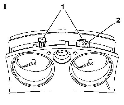

Tak "cvrčci" su uz aj v TISe.
Staci objednat 1190370 ODLUCOVAC za 2.58€ nalepit tie dve peny a este ich pre istotu namastit silikonovym tukom.
Kód: Vybrat vše
In case of customer complaint remove the IPC and install two addtional
foam strips part-no.: 24417127 / catalogue-no.: 11 90 370
(picture I, 2) on both instrument panel fixing points (picture I, 1).
Note: Grease the foam strips after installation with silicon grease
part-no.: 90510259 / catalogue-no.: 19 48 605.

tož jsem se do toho dneska pustil, nejdřív jsem oddělal kryt volantu abych zjistil, že mám moc krátkej šroubovák
tak jsem vyjel směr hornbach, jenže tam dlouhej neměli a ani v bauhausu né... tak jsem musel koupit "torx bity" a dlouhej nástavec
když jsem vytáhl přístrojovku, tak jsem měl sto chutí poslat celej siemens do háje, protože kdo dal do auta takovej lagricovej plast by zasloužil...
mno nic, plast olepen, přístrojovka je zpět a ani to moc nebolelo

Tak dnes som sa do toho pustil aj a snad som tych cvrckov uz odstranil.
Prikladam link na video, co som dnes nahral pred upravou (kvalitka VDO-Siemens plast), na tom videu je aj zaber na tu penu, ktora sa ma podla GM pouzit na opravu toho zvuku z budikov, primarne je ale urcena na podlepenie ŠPZ aby nedrncala, drziak plast verzus hlinikova ŠPZ.
Ak by som to robil druhy krat tak by som na niektore casti pouzil skor kvalitnu hrubsiu izolacnu pasku s textiliou.
