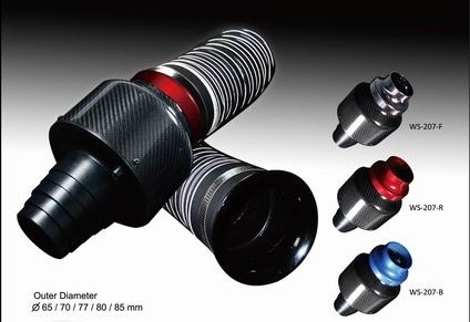

Ahoj všem, přemýšlím, že bych u své 1,7 74KW lehce zvýšil výkon, ale chtěl bych to udělat dle mého názoru méně invazivním způsobem než chiptuningem. Máte někdo zkušenost s vylepšeným kitem sání?
Co byste doporučili Vy? Chip nebo kit?
Popis:
Kit sání SIMOTA AIR STORM universál - barva chrom. Díky své jedinečné konstrukci poskytuje přímý proud studeného vzduchu do motoru, což způsobuje zvýšení výkonu a točivého momentu. Systém vydává originální basový zvuk motoru a pod kapotou vypadá velmi dobře. Vynikající tepelná izolace. Instalace je velmi jednoduchá, universální kit, průměry pro montáže 65/70/77/80/85mm, cena za sadu vč.příslušenství. Zvýšení výkonu až o 12%! Tento typ je patentovaný.
http://www.tuning-in.cz/kit-sani-simota ... chrom.html
Popis:

Chip...

už len to že ten filter je "univerzál" podľa mna hovorí že ten nárast výkonu "až o 12 percent" nebude reálny...ty máš naftový turbomotor a tu je najjednoduchšia cesta práve chip...ked ti to urobia dobre a s mierou tak budeš aj ty spokojný a neublíži sa ani motoru
Určite by som ti odporučil firmu ako je PROFITUNING pretože oni majú dynamometer (tzv. valcovú brzdu) a možu ti urobiť reálne meranie pred úpravou a po úprave a nielen sucho skonštatovať že "ked tu nahrám toto tak to je + 10 kW a ked zase toto tak to je +20 kW"...tykýmto firmám by som sa zdaleka vyhol

Do toho filtru pujde teply vzduch od motoru = nizsi vykon. Muze brzy odejit vaha vzduchu (zalezi na filtracnich schopnostech, ale vetsinou tyhle filtry propousti vic vzduchu i necistot), atd. Podle me vic problemu nez uzitku.

Pokud uvazujes o koupi sportovniho filtru sani, kup jednoduse vlozku do originalniho boxu sani (napr. K&N). To je nejlepsi reseni nez kupovat nejaky otresny universalni filtry, ktery mimochodem vypadaji dost divne
A navic jak psal Westler, motor ti bude nasavat teply vzduch od motoru coz neni pro vykon vubec dobry

taktiez odporucam, ked filter, tak do original boxu, ale vykon ti to neprida. to su marketingove kecy a vyhodene peniaze. jedine chip je citit. filter stoji tak 1500 a chip asi od 5000 (podla firmy).

se vyplati u benzinovych motoru, do nafty to jsou vyhozeny prachy, to ho nech radeji chipnout

sportovni vložka filtru KN něco málo přida,neni to ale nic extra tam se spise jedna o to ze clovek usetri penize jelikoz ta sportovni vlozka se da prat a je doslova na vzdy!!!!!!!!!!!!jour píše:taktiez odporucam, ked filter, tak do original boxu, ale vykon ti to neprida. to su marketingove kecy a vyhodene peniaze. jedine chip je citit. filter stoji tak 1500 a chip asi od 5000 (podla firmy).
