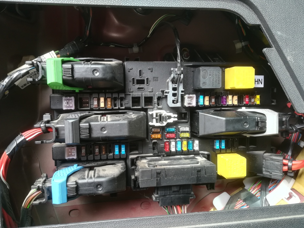

Hloupě se zeptám, ale jak zjistím jaký mám ident REC?

Na tom bílém štítku je označen Ident, zde je to Ident HG. https://www.xdalys.lt/en/module-rec-ope ... fuse-boxes

Takže ident REC mám HN. Je to škoda, protože jsem našel REC s identem HQ za 1500,-Kč v Praze.

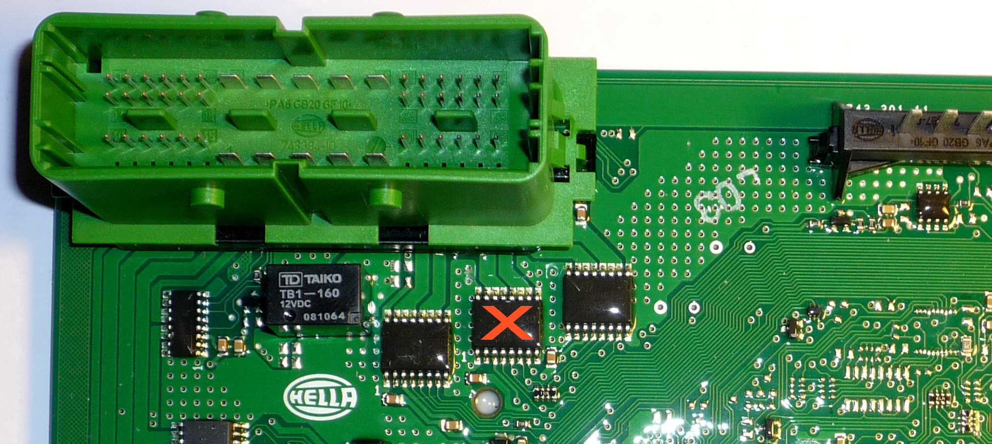

1) Abys skutečně vyloučil chybu kabeláže a konektorů, tak do kabelového konektoru REC/XR1/44 (NE do konektoru modulu REC!) připoj +12V a ověř, že žárovka svítí. Nevím jakým způsobem si ověřoval propojení mezi REC/XR1/44 a žárovkou – pokud se použije nějaký „pípák“, pro který může být i 10 Ohm odpor zkrat (píp, píp, ... ), tak to stále nic neznamená. Přes těch 10 Ohmu (hodnotu ber jako příklad – může vzniknout jako přechodový odpor v krimpovaných spojích vodičů a kontaktů) žárovku REC nerozsvítí a vyhodnotí jako prasklou.
2) Zkus přes OP-COM test výstupních členů REC, brzdové světlo. Při těchto testech se totiž neprovádí kontrola funkce a spínač funguje v trošku jiném režimu.
3) Pokud se žárovku rozsvítit nepodařilo, bude skutečně problém v REC. Nyní záleží na tvých schopnostech a možnostech – REC lze asi opravit nebo koupit nové. Pokud trošku rozumíš elektronice nebo máš ve svém okolí někoho, kdo elektronice rozumí, je možné se podívat REC na zoubek. Pokud ne, tak zde na fóru určitě najdeš někoho, kdo ti nové REC koupí na allegro.pl nebo ebay.com (jen nesmíš čekat záruku) ...
REC lze poměrně snadno rozebrat – na přiloženém obrázku je pohled na hlavní desku plošných spojů s elektronikou.
Chyba bude buď v propojení integrovaného obvodu (IO VND830 – žádné relé tam nenajdeš) označeného křížkem s konektorem XR1 (zelený) – může se stát, že praskne pájený spoj pinu konektoru. Snadno lze proměřit, zda-li jsou propojené vývody VND830 č. 10,11 a 12 s pinem XR1/44.
Pokud jsou propojené vývody VND830 č. 10,11 a 12 s pinem XR1/44, potom je velmi pravděpodobně VND830 po smrti. Tento obvod se bohužel již nevyrábí, ale lze ho vzít z jakéhokoliv jiného REC a vyměnit. Toto samozřejmě už vyžaduje jisté znalosti a hlavně zkušenost s prací s SMD součástkami.
Jo, plošný spoj je impregnován silikonovým lakem, takže při měření je potřeba silikon propíchnou.
