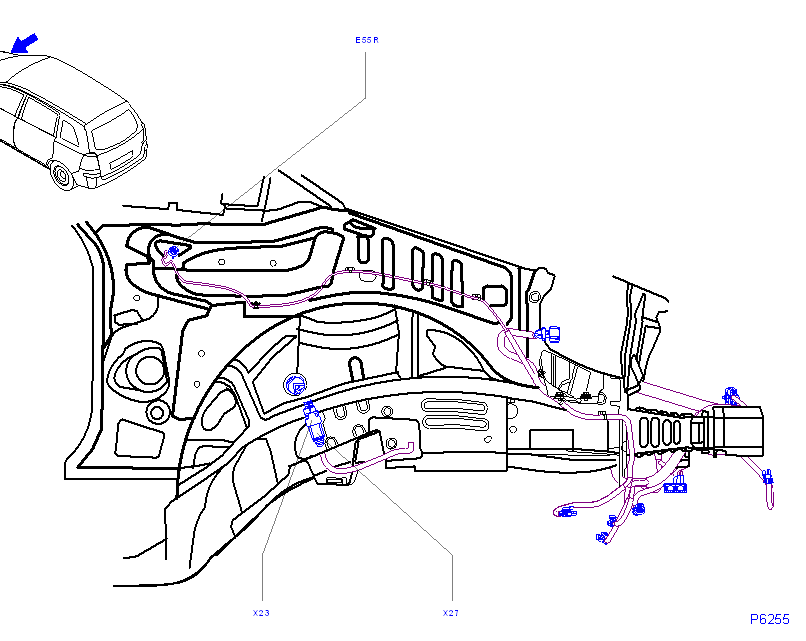

Tu mas schemu vedenia kablov. E55R je objimka praveho blinkra. Kabel ide popod blatnik k pravemu svetlu a odtial v spolocnom zvazku zvrchu po vystuhe narazniku na lavu stranu motoroveho priestoru, kde je ukonceny konektorom XE1 v UEC.

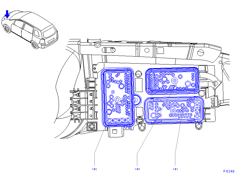

Stan. píše:Označení svorkovnic UEC https://data.motor-talk.de/data/galleri ... 609384.JPG
To oznacenie svorkovnic je zle, XE2 je v skutocnosti XE1.

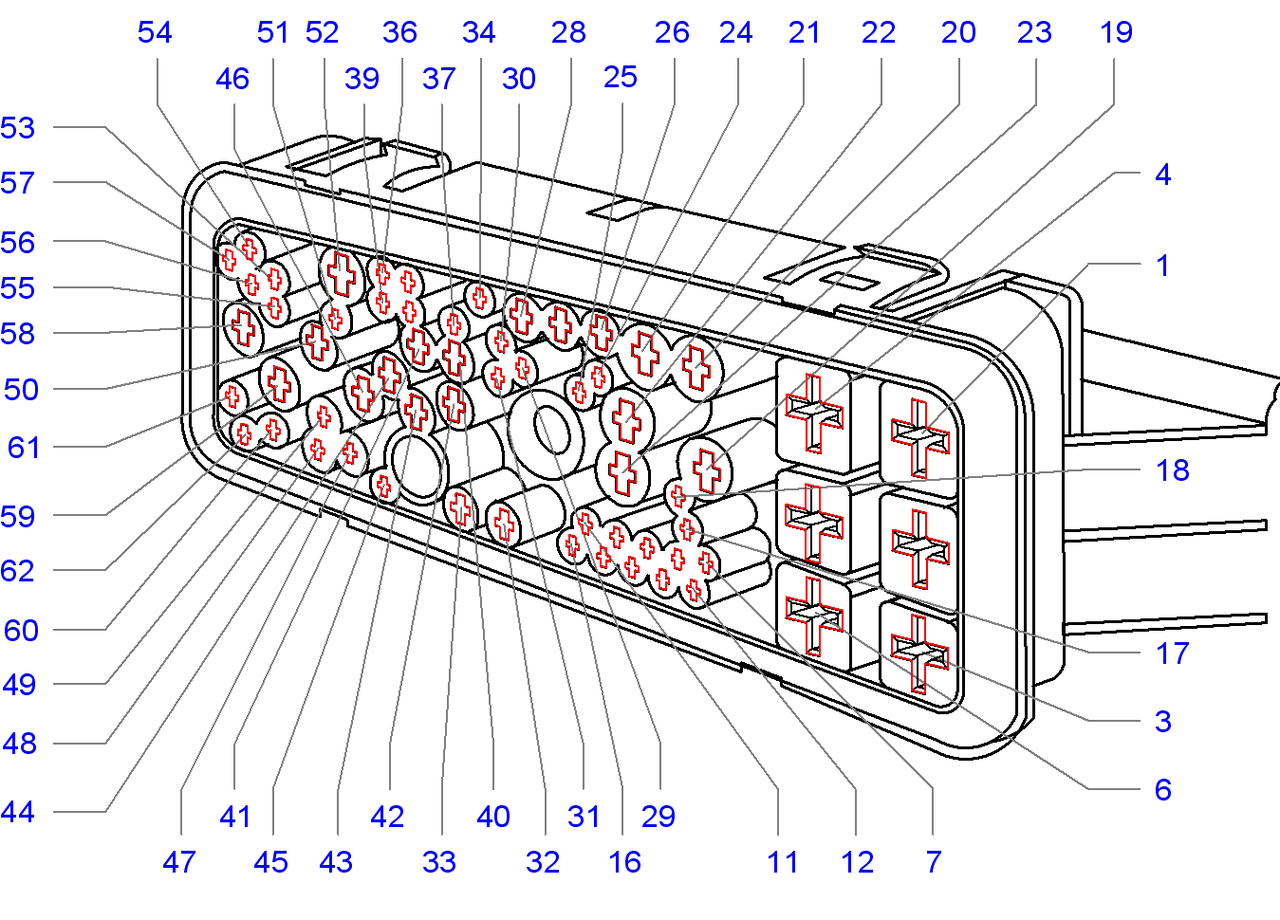

A tu je cislovanie pinov v XE1:

(To oznacenie svorkovnic je zle, XE2 je v skutocnosti XE1)
Mironto děkuji za opravu :D a omlouvám se. Jelikož to mám ve Virtualu, tak nemohu obrázky stahovat. Našel jsem proto v Googlu obrázek a správné označení jsem pak již nezkontroloval.
