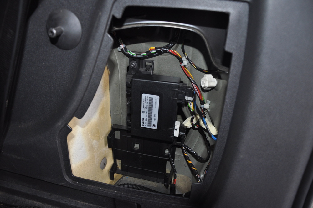

Mám jeden dotaz, na palubní desce je tlačítko parkovacího asistentu, ale v zadním nárazníku nejsou vidět žádná čidla... Je to možné? Že by měla tlačítko a žádná čidla, tudíž žádný asistent? Nebo musel být nárazník měněn?

Podívej se, zda máš vzadu v REC (zadní elektronické centrum) řídící jednotku Parkpilotu.
V odkazu je to čtvrté foto od shora a na pravé straně je vidět krabička se štítkem BOSCH (řídící jednotka Parkpilot).
https://www.opel-astra-h.cz/pojistky-opel-astra-h/
Pokud to tam nemáš, tak mohl předchozí majitel vyměnit pouze tlačítkovou lištu.

Děkuji za odpověď. Tu krabičku s nápisem "Bosch" tam mám. Znamená to, že zřejmně někdo vyměnil nárazník, za tip bez čidel? Když couvám, tak se kontrolka P rozsvítí, jednou to pípne a pak nic :). Z venku na nárazníku nejsou vidět žádná čidla, jako tady na foto:Obrázek

Pozri sa z vnutornej strany na naraznik ,mal by si najst znacky kde sa osadzaju senzory budu 4, tam prevrtaj a pozapajaj,ako zapojit na riad.jednotku senzorov tak to uz ti poradia skusenejsi chlapi 8-)

Když sundáš zadní nárazník, tak na levém rohu v nosníku je kabelová průchodka. Tam by měl být 10ti Pinový konektor, možná i vodiče ke snímačům a také snímače pokud nebyly úmyslně odstraněny
(jeden originální snímač stojí přes 2 000kč). https://www.doopla.cz/vyhledavani.html?q=93172012
Když to tam vše najdeš tak ještě umístnění snímačů dle barev vodičů.
Levý krajní snímač má žlutý vodič Pin1, hnědobílý vodič Pin2 a černobílý vodič Pin3
Levý střední snímač má žlutočervený vodič Pin1, hnědobílý vodič Pin2 a černobílý vodič Pin3
Pravý střední snímač má žlutobílý vodič Pin1, hnědobílý vodič Pin2 a černobílý vodič Pin3
Pravý krajní snímač má žlutofialový vodič Pin1, hnědobílý vodič Pin2 a černobílý vodič Pin3
