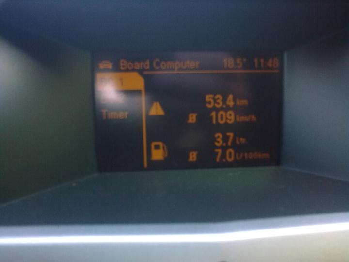

nějaká ta spotřeba při 177kw v OPC :-)

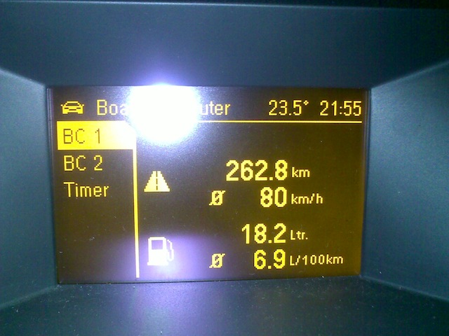

Co dělám špatně? Z18xe a 8.3L. :D
