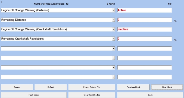

Ještě jeden možná hloupý nápad, bylo by možné pomocí MKJ zobrazovat nějakým způsobem taky "Remaining Oil Life"?
Pomocí OP-COMu to jde vyčíst:

No mě se to v OP-COMu zobrazuje
