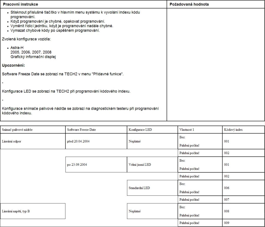

Já jsem ted vypozoroval další věc. Natankoval jsem plnou. V servisním menu mi ukázal 56l v nádrži :o . Dojezd 630km a postupně mi vzrostl na 720km a pak začal jít rychle dolů. Tak jsem znovu sledoval v servisním menu pohyb v nádrži a po ujetých 30km mi spadla hodnota o 3l a BC ukazoval správně 1,5l. Co jsem vydedukoval podle té hodnoty nádrže v servisním menu mi to počítá dojezd. A ten je špatný. Protože při ručce palivoměru v 1/4 mi v servisním menu ukazuje nádrž 0l a dojezd též nula. Nevím úž co s tím dělat.Zkusím to vyjet co nejvíc až se rozbliká kontrolka a pak dám plnou jestli se to nespraví. Dřív jsem to měl v pohodě.Ukazovalo mi to na plnou nádrž 860km dojezd a při rozblikání kontrolky kolem 50km. Možná jsem nechtěně v OP-COMU naprogramoval jiný index pro GID, ale nejsem si jistej co jsem ta měl původně. Nyní tam mám code 005 ver 03. V OP-COMU mám pouze tyto možnosti:
00403_noice
00503_ice
00801_ice
00801_noice
00901_ice
00901_noice
Zkoušel jsem tu 00901_ice a stav BC stejný.
Podle tabulky pro GID bych tam měl mít code 002
Kódové indexy pro grafický displej GID
Opel Astra H car. Z19DTH 06/2007
andre178
Příspěvky: 11
Registrován: 01 črc 2011, 17:21
Re: velkosť nádrže a presnosť PP
Příspěvek od andre178 »
