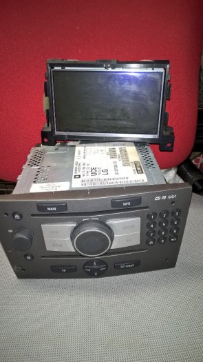

Chlapi môžem sa spýtať ? Na obrázku je BID alebo GID Displej ? :D rozmýšlam že by som to zobral aj s rádiom. Diky :D
mironto
Příspěvky: 927
Re: Displeje Astra-H Zafira-B přehled, indexy, programování
Příspěvek od mironto »
Na obrazku je CID.
