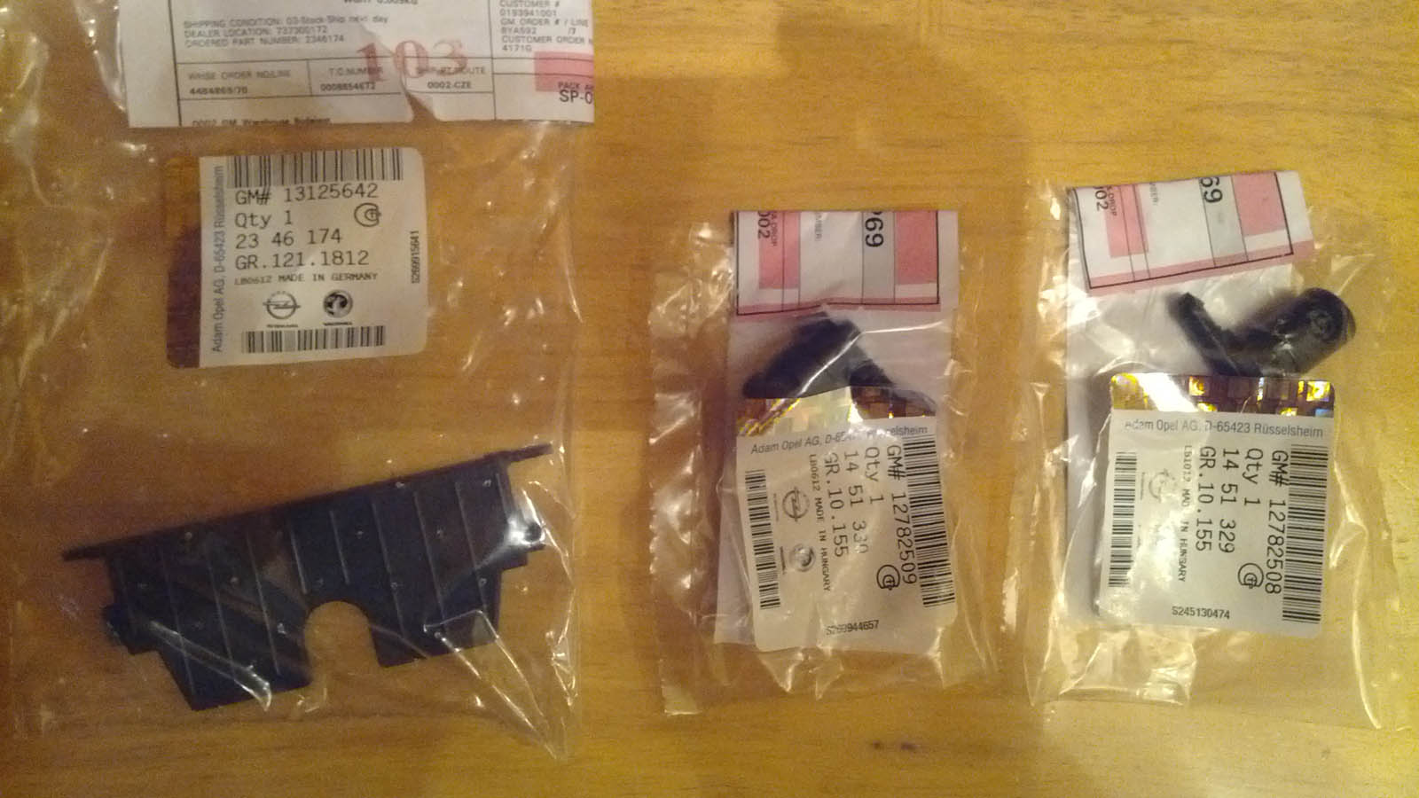

Termostat podle plánu vyměněný, topí se jako o duši. Zítra, pokud nebude pršet, přijde na řadu ven CIM a oprava. Možná nějaké to koupání, ale to posdle toho jak to půjde od ruky. A dneska návštěva v Opelu. Měli vystavenou B Zafiru v té nové hnědé barvě, co dávají na Sports Tourery a Astry J. No nádhera. Tak jsem se hnedka zamiloval. Taky mi říkali kluci, že čerpadla na ZB se vůbec nedělají, že zatím tam neměli ani jednu opravu a vstřiky taky ne. No asi lidi jezdí jinam :mrgreen: . Vzali jsem díly na výměnu, malý pokradl nějaký ten balónek, tatínek dostal do kapsy další kdyby prý mu praskl a ceník na zafiru s podivným datem platný od 1.11.2013. Takže mám ceník platný až za půl roku. Chcete vědět kolik budou stát Zafiry? :mrgreen:

A díly :-) klasiky, ostrikovače z Insignie a pak klapka zavazadlového prostoru.

Zdravim Radoši Kolik chtej za tu klapku.taky potřebuju novou. Dík
ASTRA H 1.6 85KW
Radoš92
Příspěvky: 647
Bydliště: Opava
Re: Radošova zlatá žirafka 1.9 CDTi 88kW
Příspěvek od Radoš92 »
138Kč. Číslo dílu 2346174, ale bral jsem to bez pružinky, protože tu mám. Jinak asi plus 30Kč za pružinku.

Dále jsem vyměnil tu klapku na zadní nákladové hraně... nic lehčího asi vyměnit nejde :mrgreen: dva šrouby, odklapnout lištu co je na 4 sponkách a dát novou klapku, natáhnout pružinku a hotovo.
