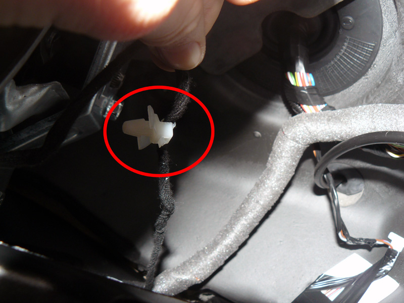

Tak se mi povedlo ten spínač nainstalovat. Jen nevím, k čemu je ten bílej bazmek na tom káblu ke spínači. Doufám, že se taky neměl někam nacvaknout.

Ak sa tam ešte raz pozrieš, tak nájdeš dieru do ktorej ho nacvakneš a zafixuješ ten kábel k spínaču spojky.
