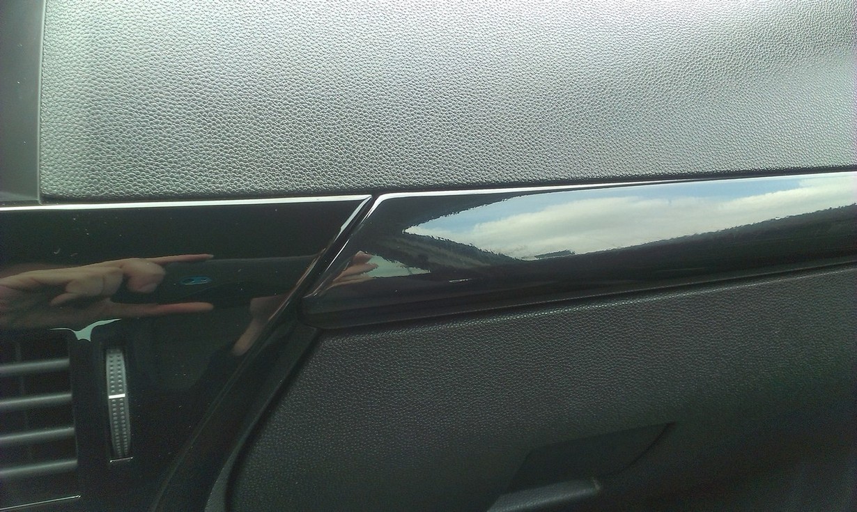

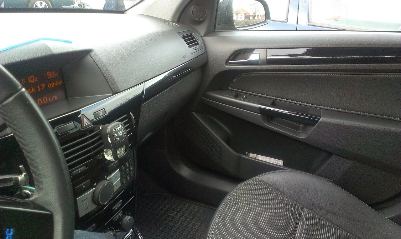

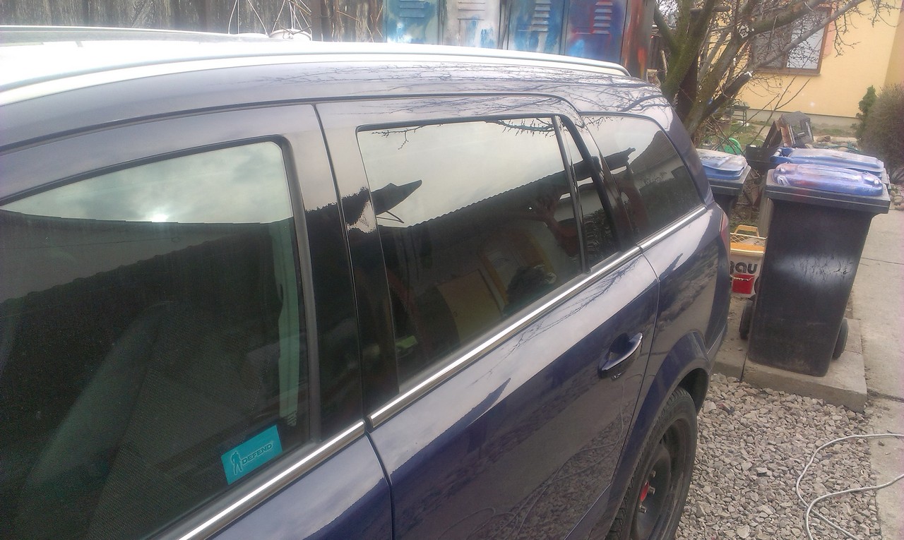

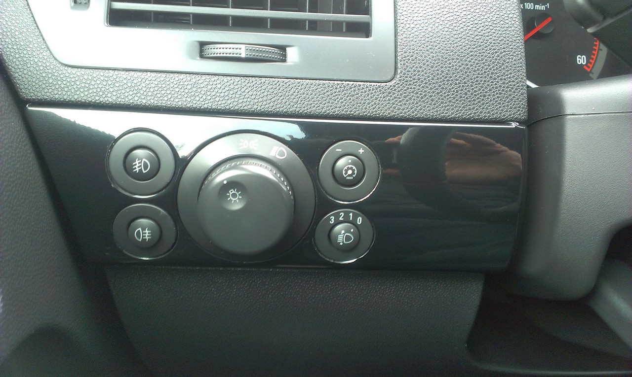

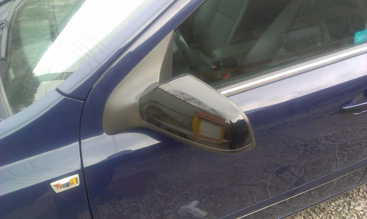

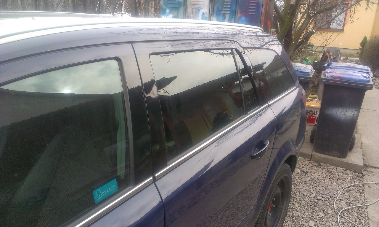

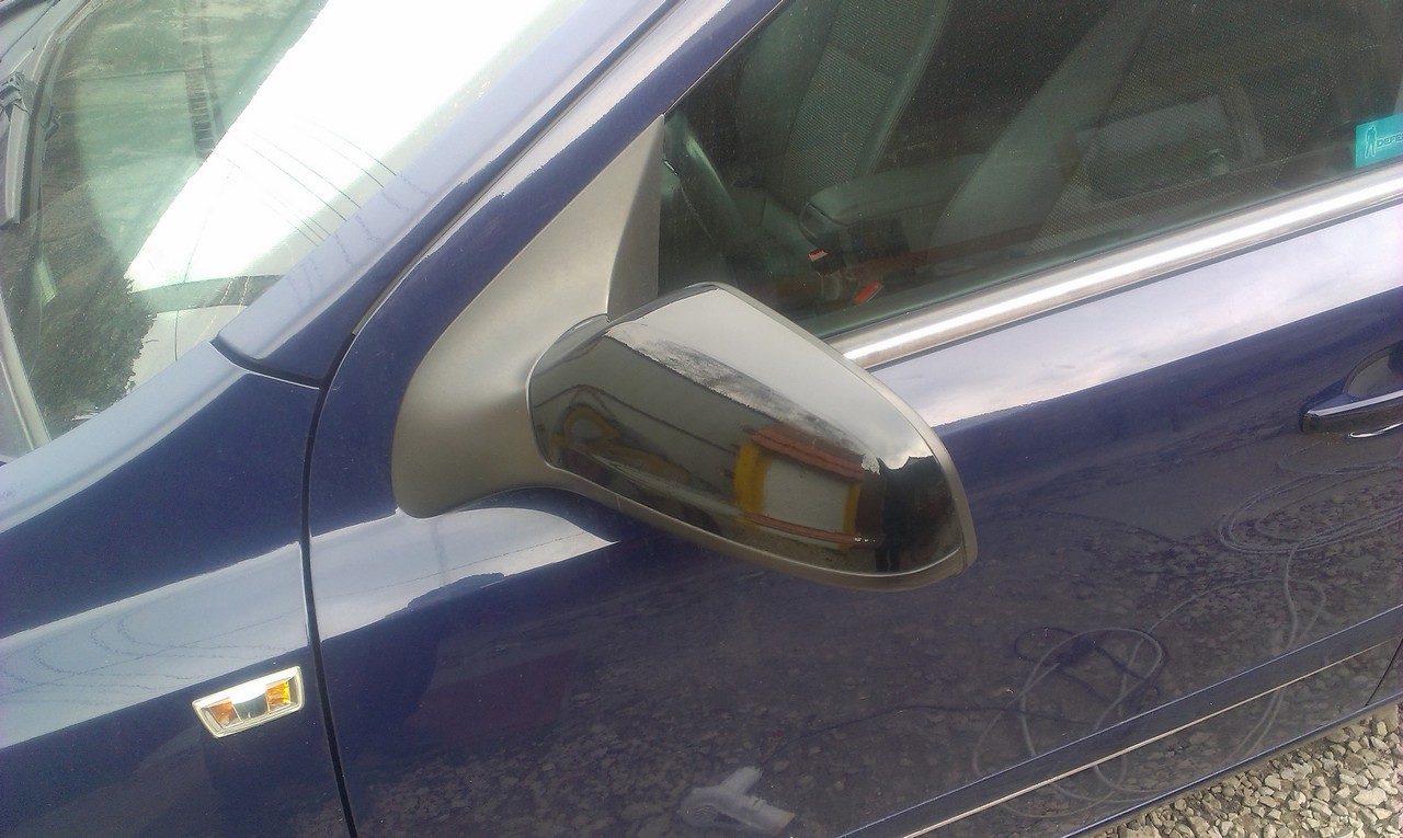

Dorobenie vnutornych list nalepenim ciernej lesklej folie co sa pouziva na polep aut :lol:
Vnutorne listy
Vnutorne listy
Spetne
Spetne
Stlpiky
Stlpiky

Je to na predstavu urobene za jeden den asi folia bola nekvalitna bez airfree ked bude cas bude nalsedovat bud znova polep kvalitnou foliou alebo skor vodna grafika ci striekanie na cierno 8-)

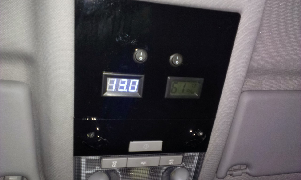

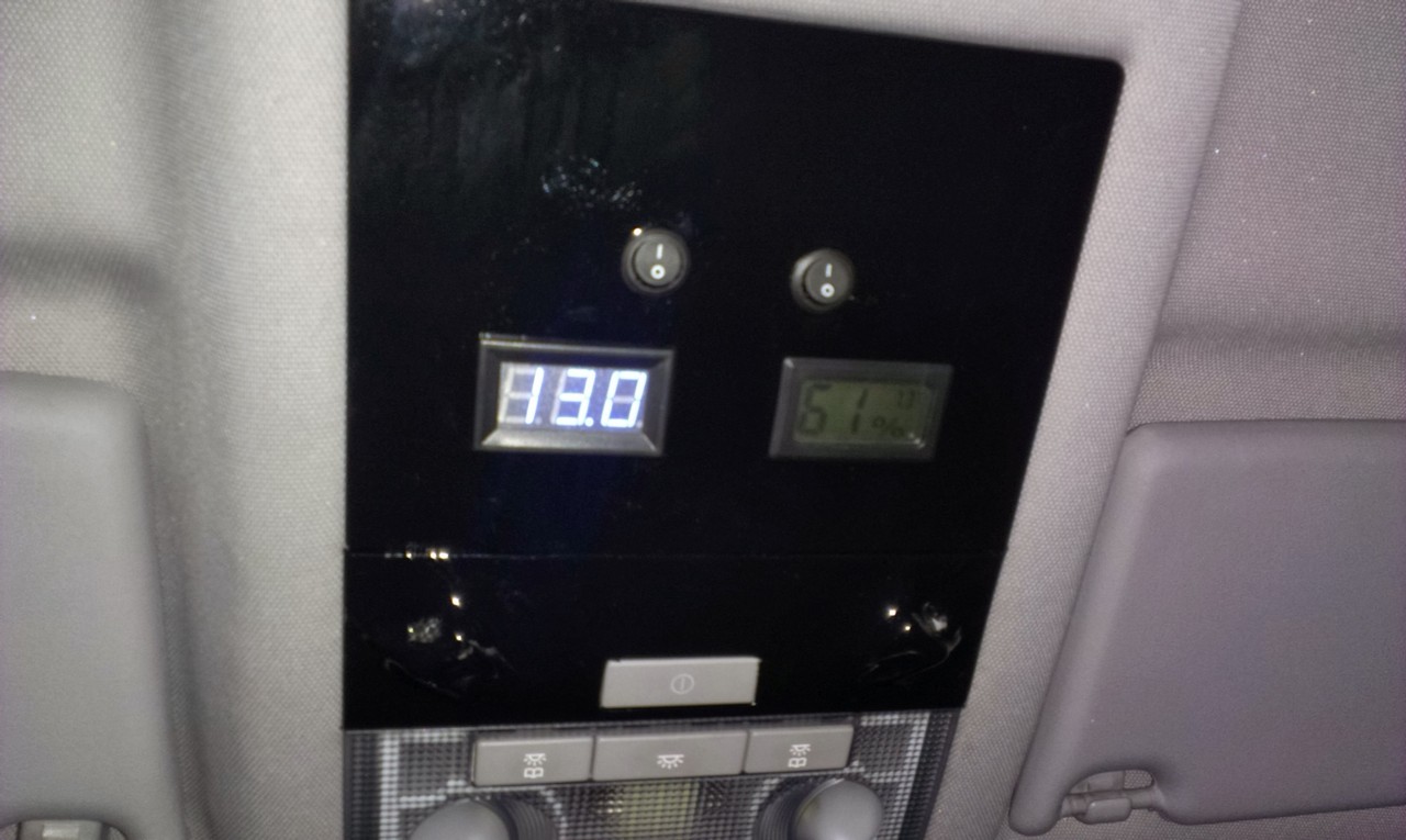

dorobenie vypinanie vutorneho osvetlenia na tlacitko a voltmeter a aj teplomer vnutorny dorobene kvoli nude a zaplnenie toho prazneho miesta  :)

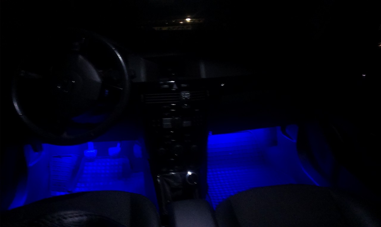

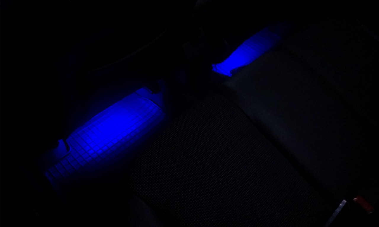

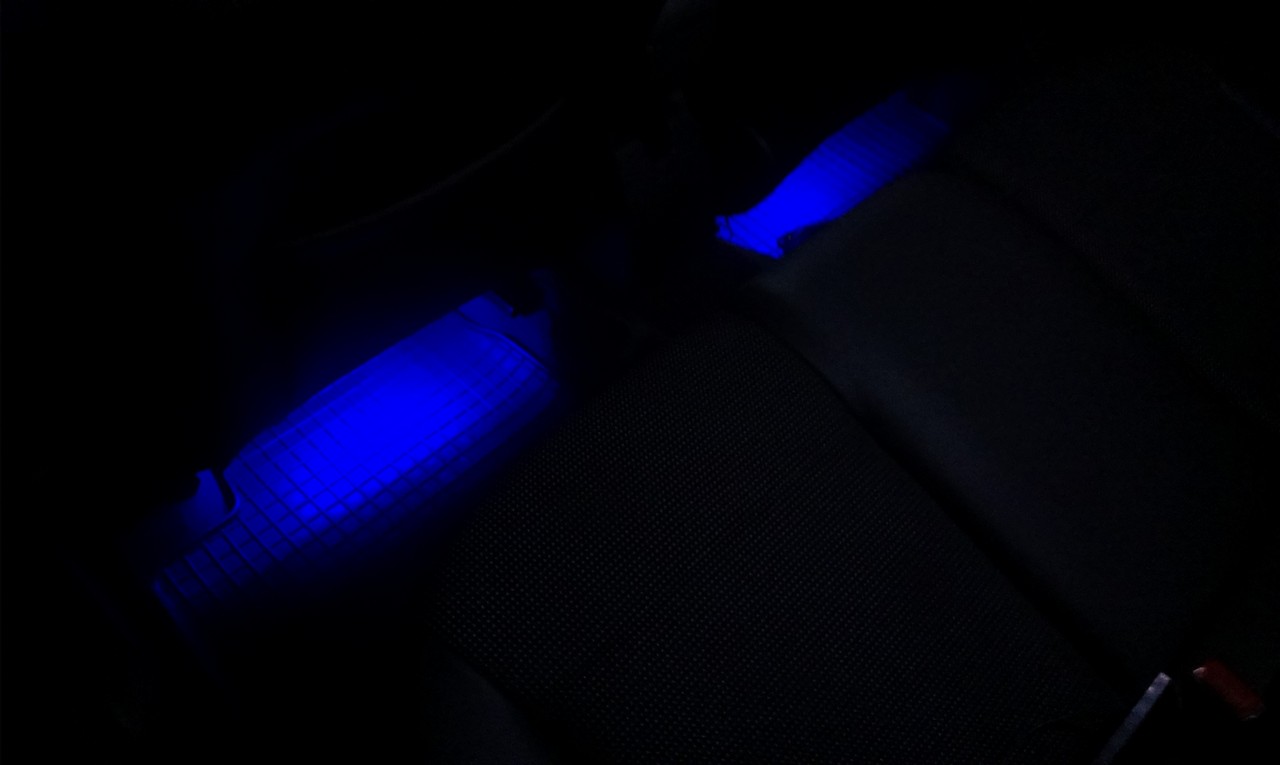

Tak foto svetla pod nohy :)

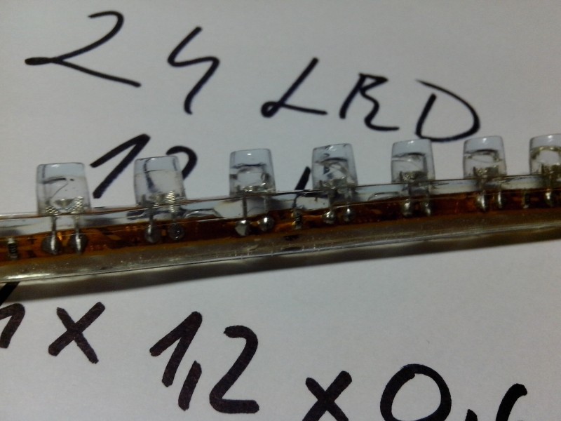

v predu 25cm led pas 5050 vzadu 15cm led pas 5050 modra farba ;)
otvoris svieti a zatvoris stmavne a nesvieti :lol:
Dokazem aj vypnut cele vnutorne osvetlenie a vypne aj tie pasy modre, tlacitkom vid predosly prispevok
predna strana
predna strana
zadna strana
zadna strana

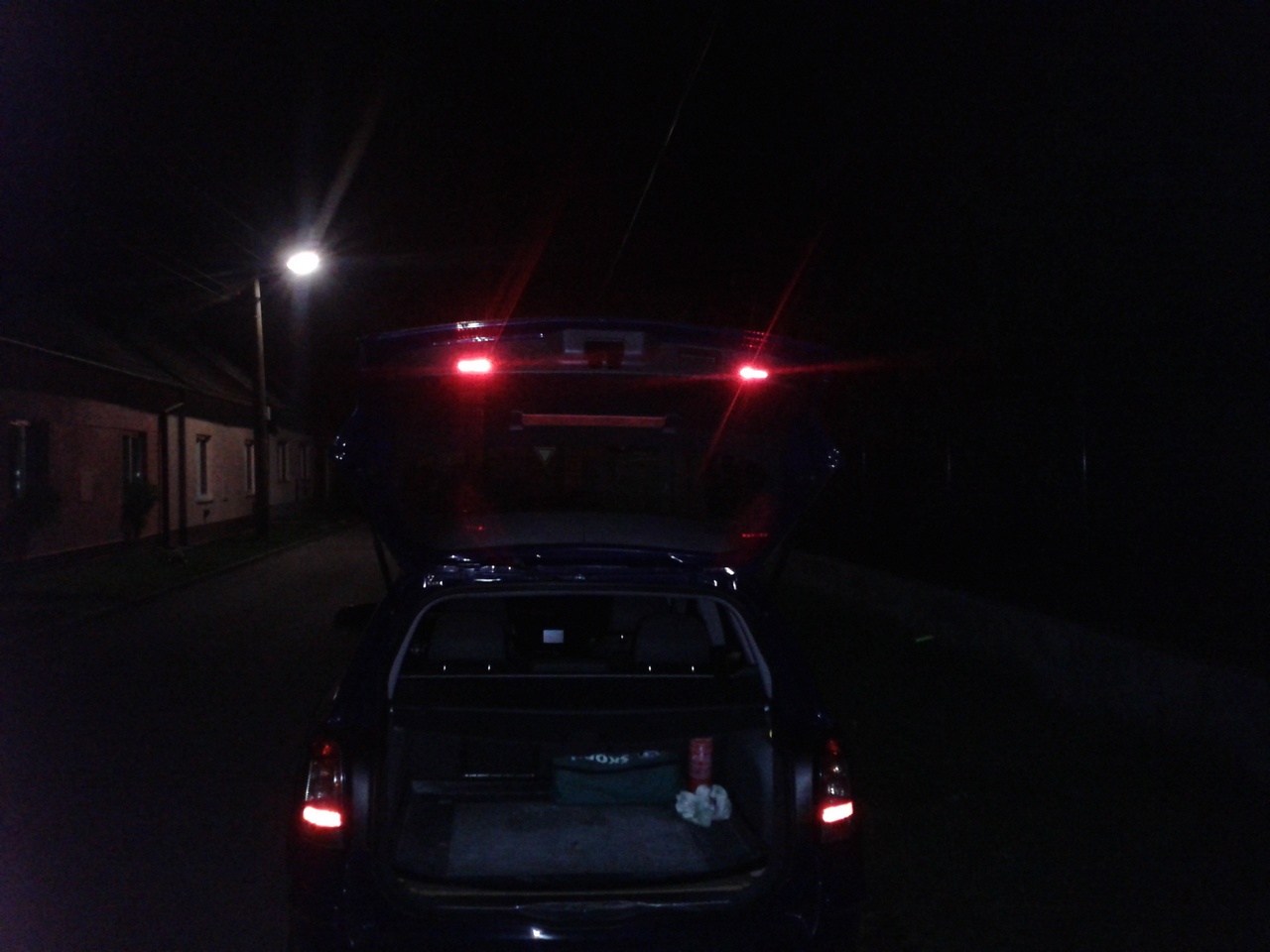

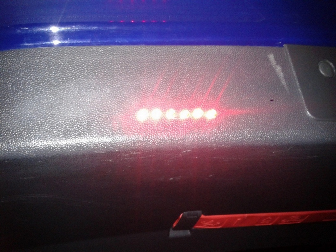

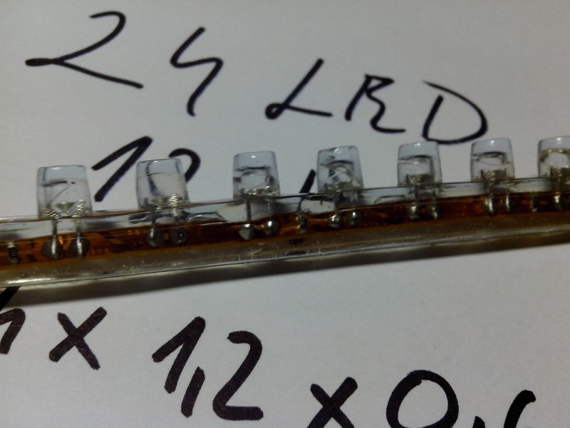

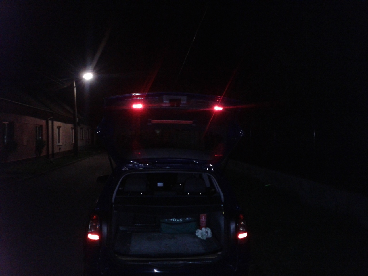

dorobenie vystrazneho svetla na piatych dverach napojene na vnutorne osvetlenie kufra
6led pasik otvoris svieti , zavres a nesvieti :lol:
6led
6led
6led
6led

Příspěvek od jakubino »
parada! kua ale nesviti to cosi malo?
prosimte, dal bys mi strucny ale vystizny navod pro nepolibeneho "jak na to" kama si vedl draty a kam to pripojil? planuju taky... :) diiiiiky
kufr je bombovy!

To osvetlenie nôh dúfam svieti len pri otvorení dverí či aj za jazdy??

To osvetlenie na nohy svieti super a zda sami ze to je az moc silne teda premna je to fotee mobilom skusim to scvaknut dig fotakom scito bude rovnake skusim pridat potom na porovnanie....
Osvetlenie na kufri je uplne jednoduche: kable som tahal z vnutorneho svetielka v kufri, po stlpiku hore, je tam prechodka ceznu som dal normalne dvojlinku a po kabloch tahal asi do stredu kufra tam som rozvetvil na dva krat cize lavu a pravu stranu vnaznacil a vyvrtal na kazdu led dierku zje to taky iny led pasik, zapojil, popajkoval a fici cize ak zavres kufor sa vypne otvoris zapne .
mam dve osvetlenia urobene vo vnutri kufra lava prava strana aj a chystam tie cervene svetla dorobit na predne dvere cize ak otvorim bude svietit a zavirem zhasne tak isto...
hadam to aspon troska pomohlo
DEKUJU' !!!
skvele, mam dalsi inspiraci, a dvere by byly taky suprove total!
prosimte, a poradis jak na ty nohy? s tim si nevim rady..kama kable tahnout a na co pripojit, a jak pise Madox, sviti to stale nebo jen pri otevrenych dverich?
skvele me se to moc libi, jj budu rad za lepsi foto :)
