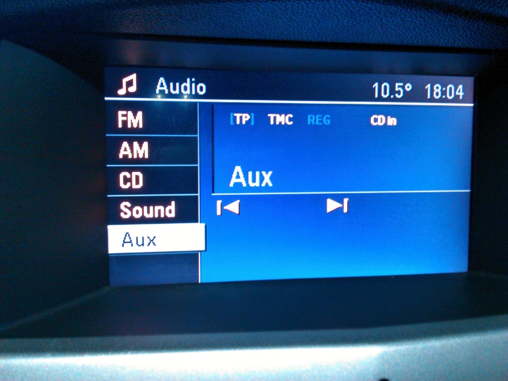

Ahoj, prosím místní znalce o radu, snažil jsem se zprovoznit AUX in, ovšem prozatím neúspěšně.
Fakta jsou následující:
Mám cd70 navi, ident CN, SW 4/4/2007, výrobce Continental - což, jak zde někdo uváděl by mělo aux podporovat.
Záložka AUX se v rádiu zobrazuje, příprava kabeláže za ruční brzdou je, doplnil jsem tedy ten koncový kablík od GM. Ovšem když přes to zkouším něco přehrát - ouha, nehraje to.
Je tedy pořeba ještě provést aktualizaci SW na verzi 10/10/2007 nebo ještě aktivaci op-comem/techem2 i přes skutečnost, že to záložku AUX zobrazuje? Nebo je problém ještě jinde?
Díky.

pokud se ti na displeji zobrazuje položka AUX a pokud se při její aktivaci a plné hlasitosti ozývá z reproduktorů jen šum, tak máš AUX přítomný, správně aktivovaný a problém je pouze v kabeláži. Pokud ale zvolíš AUX a uslyšíš lup, lup... (zde https://youtu.be/Y6exvd1kI1Q?t=22s ), tak v CD70 AUX nemáš osazený a bez HW úpravy navigace nebude fungovat.

No právě že po přepnutí na aux se ozývá jen šum. Z toho jsem tedy nabyl dojmu, že jsem ten šťastlivec který tam jen práskne kablík a pofrčí to. Ještě zkusím zítra prozkoumat kabeláž, ačkoliv nevím co tam se svými znalostmi vykoumám. :D

no co, jeden konec kabelu bude ve vzduchu :)

Budes asi potrebovat to:
13255833 6780549 SOCKET, PŘÍDAVNÝ SPOJ, V ŘADĚ, POLICE PŘÍSTROJOVÉ DESKY, STŘEDNÍ (VÝROBNÍ ČÍSLO 13255808)

Jo, tento káblik již mám a právě doufám, že to nebyla zcela zbytečná investice...

Tak pokud Ti to sumi,jak psal PepaS,staci zapojit a tra,la,la.
