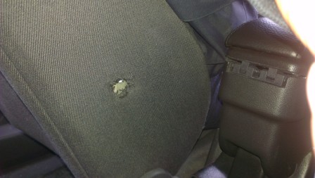

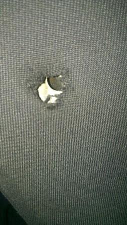

Chlapy, prosim Vas, takuto dieru tam mam,
je to od orig. laketky?

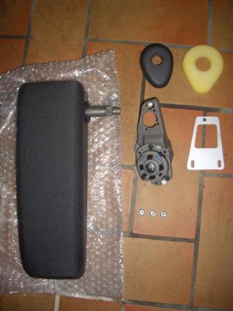

- potrebujem vsetky suciastky z obr. 3?

Re: Loketni operka do Astry H
Ano,potrebujes vsechno z tretiho obrazku

Příspěvek od mihinoo »
Dik. Respektíve myslel som či mi to všetko stačí a či je to vôbec správna diera.
Keby ste to niekto mali stiahnuty ten postup hodte to sem prosím.
