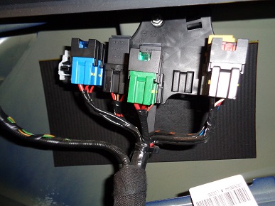

Při pohledu na obrázek vlevo vzadu, je přímo u panelu modrá patice pojistky F51 a vedle černé relé K39 (pojistka a relé pro přední mlhové světlomety)Olda Kovář píše:Moje zadní pojistková skřínka vypadá takto:
Před pojistkou F51 je pak ještě také modrá patice pojistky F52 - zadní konektor příslušenství/zapalovač (blíže k sobě).

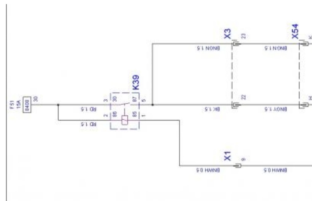

Re: Dodatočná montáž hmloviek?
Zapojení předních mlhovek bez zadního REC.
Od spínače předních mlhovek vodič z Pin8 do přístrojů P3 na Pin28
Ukostření (- pól) od spínače mlhovky vodič z Pin11 do přístrojů P3 na Pin36 hnědo žlutý vodič
Signál k sepnutí z přístrojů P3 vodič z Pin13 na svorku č.85 cívka relé
Napájení z pojistky F51 15A +pól 12V na svorku č.86 cívka relé
Paraelní napájení z pojistky F51 15A +pól 12V na svorku č.30 spínací kontakt relé
Přívod od svorky č.87 ze spínaného kontaktu relé na mlhové světlomety

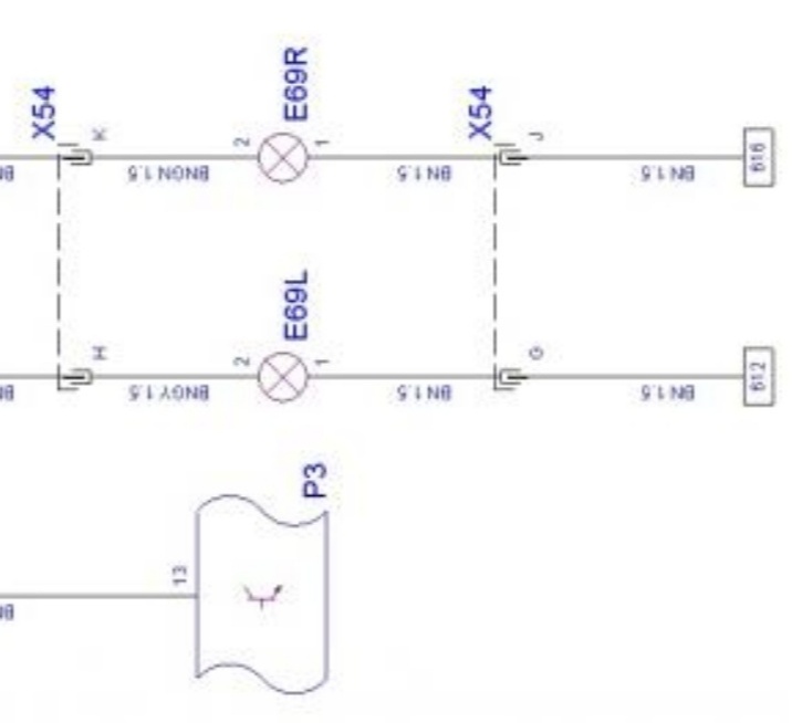

Tak kabel ze spínače PIN 8 šedomodrá do budíků PIN 28 další kabel ze spínače pin11 do budíků pin36 taky
Z budíků hnědobílý PIN 13 do kufru na relé .....kontrolka svítí mlhovky ne prostě z budíků mi dozadu na relé pořád nejde minus signál na uzavření obvodu cívky relé, přes diag zapnuto v budikach a ještě v uec přední elektrické centrum pod kapotou nevím kde ještě zapnout

I podle schéma co jsem našel to je zapojeno a ale proste to nejde
