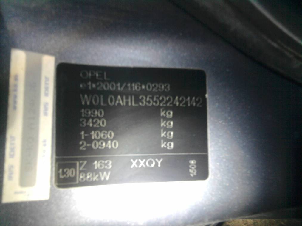

Chcem sa opýtať má niekto na štítku označenie v štvorčeku 1.30 (čiže bez DPF fitra) a v skutočnosti má v aute filter DPF?
Je označenie na štítku vždy pravdivé?
podľa vypísania informácí z PC podla VIN mám NT4 = EMISE,EEC 05 takže mám DPF filter či nie. už sa v tom vôbec nevyznám.

Veď sa zohni pod auto a pozri, či tam fyzicky je :-)

Filipe píše:Chcem sa opýtať má niekto na štítku označenie v štvorčeku 1.30 (čiže bez DPF fitra) a v skutočnosti má v aute filter DPF?
Ahoj Felipe, ja mam ten isty "problem" ... na stitku mam 1.40, cize tam by sa DPF nemal nachadzat, pozeral som pod auto a filter som tam nenasiel ( aspon myslim ) ... taktiez som nezaznamenal nikdy nijaku regeneraciu atd. , to som odjazdil za 5 mesiacov cca 6000km .... tiez mam podla VIN dekodera ... EEC5 .
Mojim vysvetlenim preto je, bud - VIN dekoder nehovori celkom pravdu, alebo ten DPF tam uz nemam .
Auto som kupoval v Opli v BA na Poliankach, servis len u nich , takze si myslim ze by DPF nekuchali prec ... preto som v tom, ze VIN je tak trochu neaktual ...
Este doplnim.... ako je na tom koniec vyfuku ? .... cierne sadze ? - potom by DPF nemal byt ...
ASTRA H CARAVAN Z17DTH, 74kW ,r.v. 2008

Re: DPF filtr
Když by jste měli DPF tak ve výpisu WIN by bylo: K13 = POUŽÍVÁ SE S FILTREM PEVNÝM ČÁSTIC VE VÝFUKOVÉM SYSTÉMU.
Kde jste přišli na to, že poznámka emise EEC 05 jsou jedině s DPF ??

Taky mám EEC 05 a nemám DPF už z výroby.
Na štítku 1,30

Ludia ludia, to je tazke rozpoznat, ci mate pod autom DPF, ked si klaknete a pozriete sa ocami?? A štítky neklamú...
