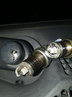

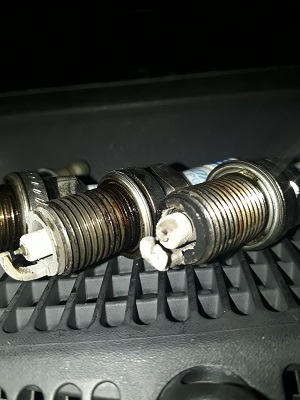

Dělám 3 denní výměnu oleje. Motor mi papá olej 1l/2000km. Auto zažilo tu fajnovou výměnu oleje po 30000km :? A ještě se hrkalo po Praze 8000 - 10000km ročně. Bud je opotřebené těsnění ventilů nebo zapečené pístní kroužky z krátkých jízd nebo moto KO.
V úterý jsem dal do motoru Liqui Moly vyplachovač olejových usazeni najel 250km. Včera vypustil olej. Vytáhl svíčky, na válci úplně vpravo je svíčka silně zanesena a do válců jsem nalil naftu na povolení pístních kroužků a motorem jsem prolil 2 litry nafty. Vytekla černá nafta a nechal vykapat přes noc.

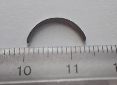

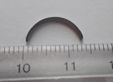

Dnes ráno ještě kapalo z výpustného šroubu. Válcemi nafta protekla :shock: . Když jsem přelíval nádrž která zachytávala kapající naftu z olejové výpustě našel jsem kousek nějaké špony a kousíček nějakého kovu. :shock: . Přijde mi to jakou kousek závitu z olejové vany.
Nalil jsem naftu do válců ještě jednou a motorem prolil 3 litry nafty. Nafta tekla už čistší a v záchytné nádrži už žádný bordel nebyl.Nechám vykapat do zítřka.
Zítra vysají bordel z válců, který tam mohl vzniknout. Naleji Liqui Moly Leichtlauf High Tech 5W-40. A uvidíme.

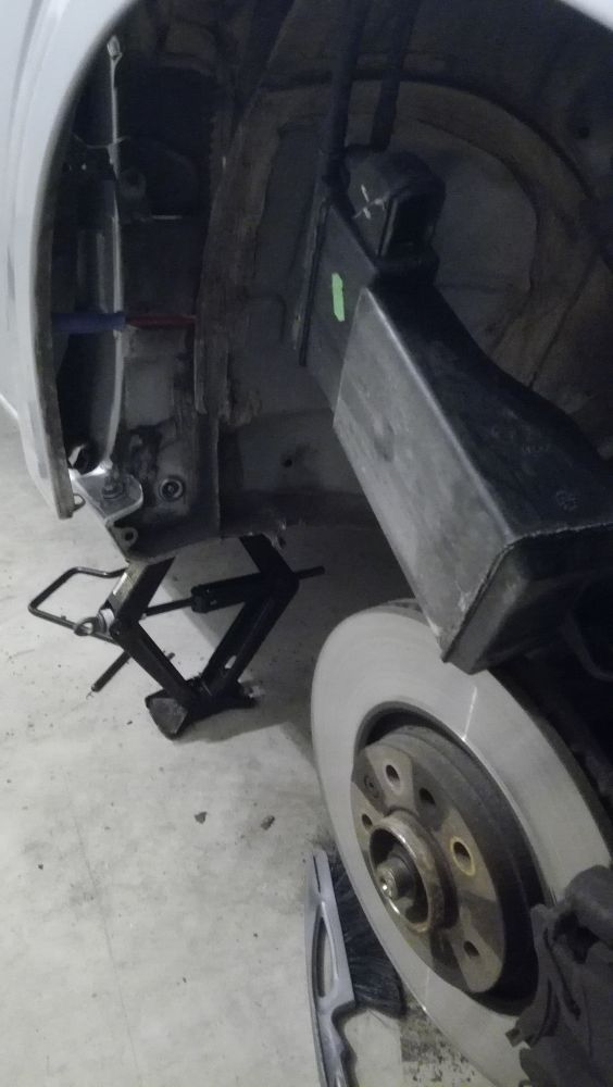

Včera jsem sundal přední podběhy a z kapes mezi blatníkem a prahem vymetl na každé straně asi kilo bordelu. Ideální podhoubí pro vznik koroze. :o

Solik: Tam se přesně drží bordel mně to bohužel blatníky sežralo...
