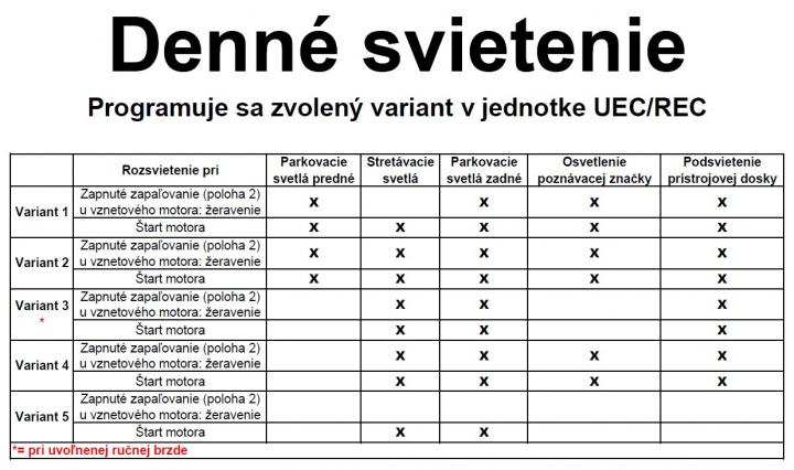

Tiež mám to isté ako Defender, (po otočení klíčku do první se rozsvítí parkovačky/obrysovky a po nastartování potkávačky, samozřejmě nefungují mlhy a dálky) robili mi to cez Tech2 . Hovorí sa tu o Variante 5,ale podľa tabuľky čo som našiel na nete to je Varianta 1...

Takže máte s Defíkem jedničku a je jasno.

tak podle té tabulky mám taky 1

Pouze doplnění ohledně varianty osvětlení. Mám variantu 5 a svítí i osvětlení přístrojů. Jelikož mám světelný senzor, tak po zapnutí mlhovek (přední nebo zadní) se automaticky i za sluníčka přepne na noční osvětlení, kdy se rozsvítí přední parkovačky, osvětlení SPZ a lze používat i dálková světla a zároveň se přepne osvětlení displeje a přístrojů na noční.
