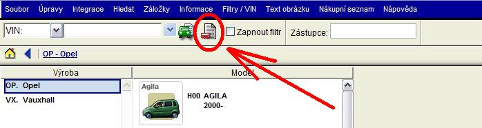

Tak se mi nějak nedaří,asi su LAMA.kliknu ,přeskočí tabulka a nejsou tam žádné údaje zkoušel jsem víc možností a nedošel sem na tosauce píše:Pokud chceš vidět výbavu, klikni na tlačítko "Seznam RPO/POC", je hned vedle tlačítka dekódování VIN.
- Mike.S
- Příspěvky: 722
pusť si EPC, stiskni F10, do políčka pro VIN napiš VIN, klikni na dekódovat, tady se ti zobrazí základní údaje z VIN (motor, karoserie, datum výroby, ....), pak vpravo dole klikni na OK a potom klikni na Seznam RPO/POC (viz obrázek)
