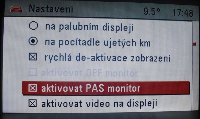

PepaS píše:myslíš zašedlou položku „aktivovat DPF monitor“ v okně Nastavení? Pokud v okně Nastavení není zaškrtnutá položka „aktivovat DPF monitor“, je v hlavním okně Komfort položka DPF monitor zašedlá a DPF monitor je mimo provoz.
Samozřejmě pokud MKJ usoudí, že ve voze není DPF filtr, bude v okně Komfort položka DPF monitor zašedlá a také bude zašedlá položka „aktivovat DPF monitor“ v okně Nastavení – to byl tedy Tvůj případ?
Situace byla taková, že jeden den monitor DPF fungoval a druhý už nikoli - hrabal jsem se v obou menu, leč aktivace byla nemožná (zašedlá). Tak jsem pár dnů počkal, a když se nic nestalo, modul jsem vyjmul, dal zpět a monitoring opět funguje, takže to neřeším. Pravděpodobně MKJ špatně vyhodnotil situaci a při dalších startech znovu počítal se špatným vyhodnocením, tzn. absencí DPF.

Tak dnes se situace opakovala - během jízdy pohoda, pak přijedu, nechám doběhnout motor. Po 5 minutách se chci podívat na stav DPF a - není aktivován a nelze jej aktivovat ani po nastartování. Takže zase den počkám a pak MKJ vytáhnu a dám zpět.

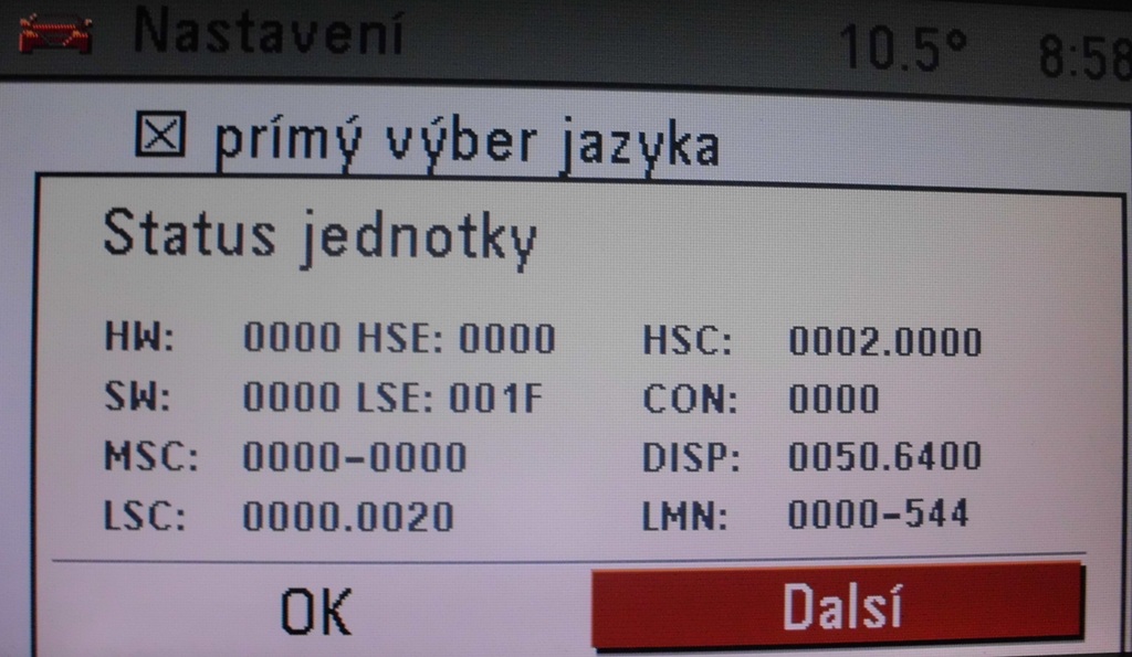

divné :x. Den čekat nemusíš, pokud MKJ zjistí, že DPF ve voze není, deaktivuje se a už ho nejde aktivovat (takže jedině HW reset vytažením ze zásuvky); jak jsem psal, detekce se dělá na základě přečteného VIN a typu motoru a zde musí vznikat problém :o. Ještě než MKJ vytáhneš, můžeš mi prosím vyfotit z menu nastavení, status jednotky, okno Status jednotky.
Pokusím se něco vymyslet a pošlu ti na výměnu MKJ s novým SW.
