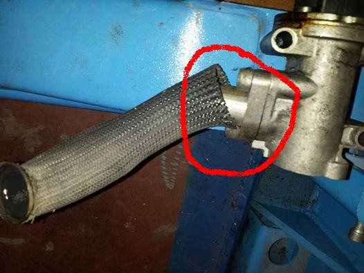

swabel píše:EGR sa dá dočasne odstaviť a vypnúť pomocou emulátora a plnou záslepkou pod EGR.
Pri emisnej kontrole je to otázka 10 min vrátiť to do pôvodného stavu.
Foto z montáže do mojej VC, emulátor viem zabezpečiť, ak by mal niekto záujem.
Osobne s tým jazdím už pol roka a max. spokojnosť.
Tiež s touto srandou jazdím zopár mesiacov a zatiaľ absolútne žiaden problém, takže môžem odporučiť.
