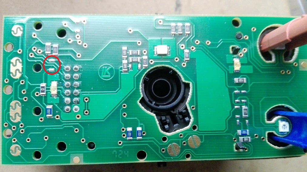

Takže ovladač přehozen, na tom původním skutečně chyběl osazený odpor 1k8 pro přední mlhovky (na obrázku zakroužkovaná část). Po osazení jsem odzkoušel funkci AUTO a zdá se, že funguje - s autem v garáži můžu navolit trvalé svícení dálkovými světly a zadní mlhovky, což s původním ovladačem v poloze 0 nešlo. Přední mlhovky zatím stále nejdou, ale to se diagnostikou upraví.

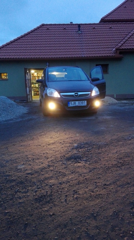

Takže kluci nakonec se dílo s velkými porodními bolestmi povedlo - už mlžíme i zepředu :D
Schválně jsem si kvůli tomu pořídil diagnostiku z Číny, povolil všechno, co šlo (mlhovky v REC, kontrolka v přístrojovce) a ... nic. Mlhovky nesvítily! Zkusil jsem je přes diagnostiku zkušebně zapnout - relé spínalo. Kontakt na svorce 30 pro relé byl pod napětím, druhý kontakt relé neměl obvod se zemí, takže předpoklad, že jsou obě halogenky špatné. Vlezu pod auto, vytáhnu žárovku, a žárovka dobrá! Sepnu relé, měřím a na žárovce 12V, ale kostra nikde! Tak nárazník zase dolů, kontrola ukostření (obě kostry od žárovek jsem dal pod šroub s matkou, který drží nádržku ostřikovače na levé straně. Jenže ten šroub je usazený do plastu a toho jsem si poprvé nevšiml, takže jsem kostry přehodil pod šroub, co drží přední příčník a teď už je vše v pohodě ;) . Ještě jednou díky jak Standovi, tak i mirontovi za pomoc a rady. Díky kluci.

Som rad, ze sa to nakoniec podarilo a ako bonus si pri tom spojazdnil aj svetelne cidlo 8-)
