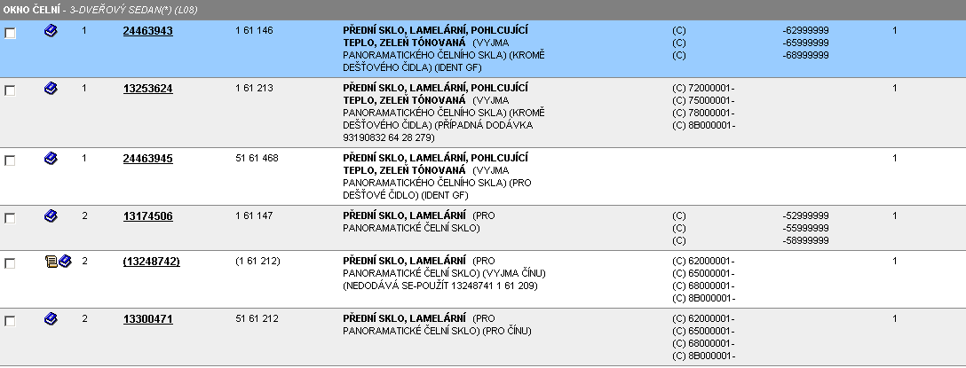

Může mi někdo říct, jestli se dělají vůbec čelní skla pro GTC s termoreflexní vrstvou?
Pro 3dv. jsem našel jen variantu PŘEDNÍ SKLO, LAMELÁRNÍ, POHLCUJÍCÍ TEPLO, ZELEŇ TÓNOVANÁ (IDENT GF)
Pro 5dv. tři varianty a to
PŘEDNÍ SKLO, LAMELÁRNÍ, ODRÁŽÍ TEPLO
A jakej je jakej je rozdíl mezi sklem a sklem pohlcujícím teplo? Mimochodem, vůbec sem nenašel skla s pruhem v EPC, stejně jako sem nenašel černě tónovaný zadní okna, který tam mám a fólie na nich nalepená rozhodně neni. Píšou tam jen zelené tónování. O černém nic.

Řekl bych že není rozdíl, že sklo pohlcující teplo je to termoreflexní.
Re: celni sklo - cena?
power2 píše:Může mi někdo říct, jestli se dělají vůbec čelní skla pro GTC s termoreflexní vrstvou?
Lamelární - je cizím slovem "vrstvené" - tudíž každé čelní sklo je Lamelární (a v základu čistě průhledné)
Pohlcující teplo - je tmavěji tónované, většinou zeleně - a tudíž se ohřívá slunečním zářením a slouží jako bezvadný radiátor pro ohřev interiého - co pohltí to vyzáří, bohužel i dovnitř
Odráží teplo - má na sobě vrchní pokovenou vrstvu většinou chromu (termoreflexní) - tato vrstva slouží jako zrcadlo a odráží sluneční záření, efekt z dálky je, že sklo mění barvu většinou v odstínu fialové. Je to nejlepší, ale také nejdražší řešení a proto díky kovové vrstvě musí být dešťový senzor s větší citlivostí než na obyčejné sklo.

Skrolant: Díky za osvětlení problému, pár věcí sem tušil. Takže jestli sem to pochopil dobře, když na sklo pohlcující teplo foukám teplej vzduch, tak by se mělo dřív rozmrazit po celým povrchu, jak normální...
Spíš mi neni jasný, proč u 5dv nabízejí 3 varianty a u 3dv jen jednu. A protože se mi zdá, že v EPC neni všechno, tak se ptám i tady, jestli je pro 3dv sklo s termoreflexí, který bych chtěl, až si nechám měnit sklo.
