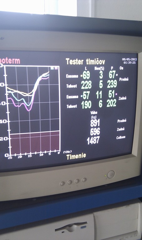

dnes som si dal urobiť test tlmičov, podľa technika je v norme, tak neviem aký je váš názor a skusenosť

Příspěvek od milosh » 10 čer 2013, 19:34
Kolik mas najeto?

Příspěvek od stanomata » 10 čer 2013, 19:41
cez 230 tis.km
