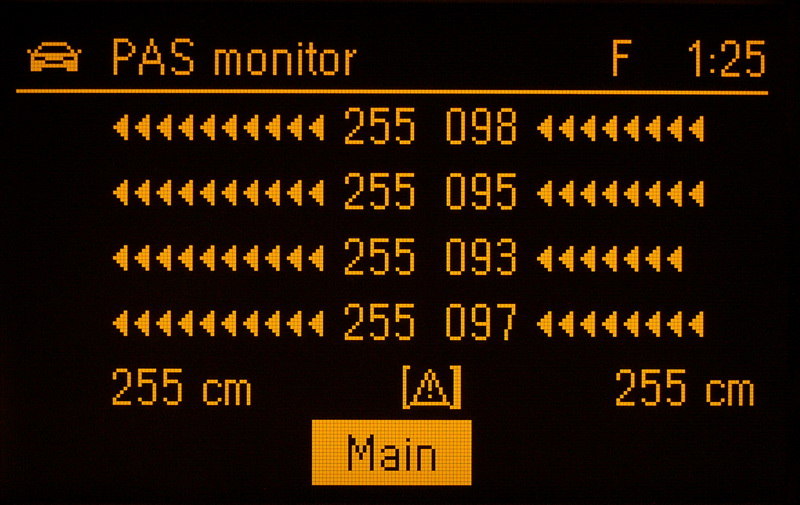

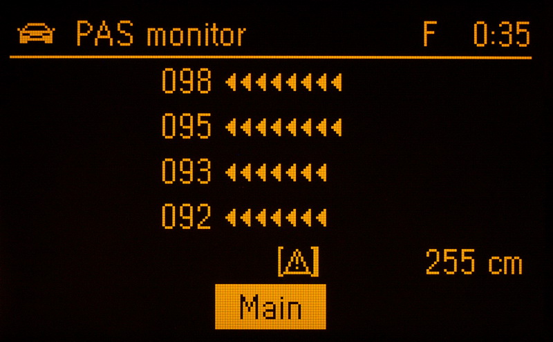

PAS monitor dle počtu připojených snímačů zobrazuje okno se všemi měřenými vzdálenostmi zobrazenými v číselné podobě a také grafickou formou „tancujících“ šipek (progress bar). Zobrazených šipek je max. deset, přičemž každá šipka odpovídá 10 cm; zobrazení se aktualizje po 333 ms. Min. vzdálenost, kterou ŘJ PAS ukazuje je 20 cm, tj. pokud PAS monitor neukazuje žádnou šipku, je vzdálenost k překážce <= 20 cm, při jedné šipce <= 30 cm, dvě šipky <= 40 cm, atd.. Dále je v okně zobrazena výsledná vzdálenost od překážky vpředu a vzadu (asi to je minimum z měřených vzdáleností) a také status ŘJ PASu; pokud PAS nepracuje správně nebo je chyba v nějakém snímači, zobrazí se vykřičník.
Na fotkách mám celkové vzdálenosti stále 255 cm a svítí mi chyba – mám trošku problém ve svém na zemi rozprostřeném, laboratorním autě :o .
ukázka zobrazení PAS monitoru na GID displeji – snímače vpředu i vzadu
ukázka zobrazení PAS monitoru na GID displeji – snímače pouze vzadu
