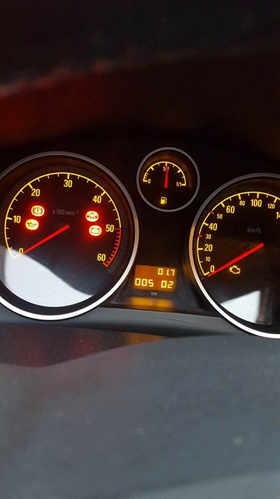

zdravim chlapi vedeli by ste mi povedat co to moze byt za chybu, 01700502 po vyblikani mi naskocila, totizto motor koliše. dakujem

iling píše:zdravim chlapi vedeli by ste mi povedat co to moze byt za chybu, 01700502 po vyblikani mi naskocila, totizto motor koliše. dakujem
Ten chybový kód máš nějak špatně napsaný, může se Ti objevit max. šestimístný. Pro diagnostiku se pak používá pouze čtyřmístný, který se čte zleva.
Příklad: P0170 - Selhání paliva - porucha korekce paliva (banka 1), u motoru Z19DTL se tato chyba nevyskytuje

cau, dakujem za odpoved, opisal som si ten kod znovu, 0 1.7 005 medzera a 02 tato chyba sa tyka motoru1,7 to je susedov, ja mam 1,9 dakujem

iling píše:cau, dakujem za odpoved, opisal som si ten kod znovu, 0 1.7 005 medzera a 02 tato chyba sa tyka motoru1,7 to je susedov, ja mam 1,9 dakujem
Z toho Tvého popisu jsem trochu zmatený :) .
Pokud 0 1,7 znamená motor, tak nevím co znamená ta 0 před 1,7. Pokud to znamená chybový kód, tak zase nevím, proč ta tečka za 1.
Typ motoru se uvede např. Z17DTL, Z17DTJ a podobně. Chybový kód se pak napíše mimo a nejlépe pouze první čtyři místa.
Chybový kód P0170 se u motoru 1,7 nevyskytuje.
Pak přicházejí v úvahu chybové kódy P0050, B0050 a C0050
Jelikož se kódy P0050 a B0050 u uvedeného vozidla nevyskytují, tak připadá v úvahu kód C0050 - obvod signálu snímače rychlosti pravé zadní kolo.
Označení písmenem chybových kódů před číslem: P-motor, B-karoserie, C-podvozek, U-datové sběrnice

- foto a dakujem

To je servisní interval
Astra H Z16XE1 2007
