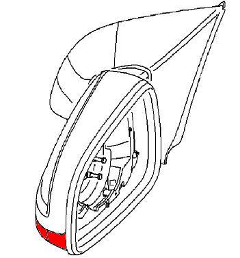

Westler: no problém je v tom, že ten spodní černý kryt není samostatný díl, ale je součástí celého krytu zrcátka a na něj se pak nasadí ten lakovaný kus, viz obrázek:

Mike.S: Ano, to chapu. Jako samostatny dil se to sice neprodava, ale ulomit jde :mrgreen:
Jde mi o to, ze bych koupil pouze horni lakovany dil a k tomu potrebuju jeste ten spodni cerny - na obrazku jsem ho oznacil cervene. Prijde mi zbytecne kupovat cely mechanismus zrcatka kvuli kousku cerneho plastu, ktery by mozna sel prehodit z jineho zrcatka. Nicmene to je jen moje domenka.

Westler: vím co potřebuješ, ale to je právě součástí celého toho zrcátka, jako samostatný díl to v EPC není, ale pokud to jde sundat, tak by se to mělo dát sehnat i na vrakáči .... moje doměnka na základě EPC, zrcátko jsem rozdělané neviděl :oops:
